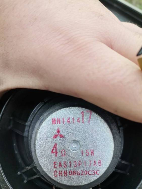

Здравейте, искам да си подменя говорителите в колата, но не съм много на ти в тази сфера с аудиотехнологиите.
Радиото на колата е фабричното като него няма да го подменям, за да запазя визията отвътре. Въпросното радио е 4x15W, а говорителите които искам да слагам са тези, засега само отпред. Въпросите ми са два:
1. Тези говорители тежки ли са за моето радио ако ги сложа само отпред, а отзад съм със заводските?
2. Евентуално в бъдеще мога ли да сложа същите отзад?
Целта е да не се правят някакви доработки, а само да се сменят говорителите.
Стават, но дали ще могат да се монтират?
Ако нямаш сервизно описание с дадени моделите на вградените високоговорители, изваждаш единия, изолираш много добре проводниците, оглеждаш може ли да се монтира друг с друго окачване/монтаж. После тръгваш с него по магазините, но най-добре снимаш отзад и даваш снимките тук.
Може да се наложи добавяне на кондензаторче после.
Когато радиото няма голяма мощност хартиените говорители вадят по-добър звук.
преди 9 часа, JKirilov написа:
Могат да се монтират, дупките за закрепяне са на същите места, не е толкова дебел магнита /ограничен съм до 45мм/, импедансът е същия, но ето снимка
