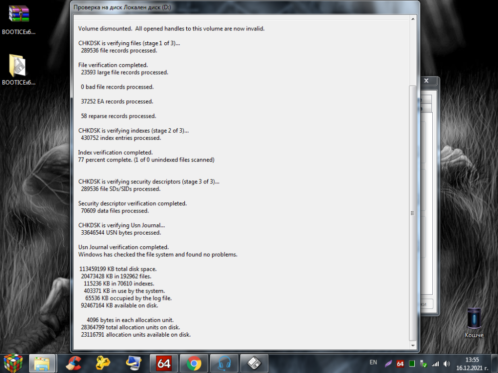

Направи ли проверка на дяловете на диска за проблеми във файловите им системи? (chkdsk)

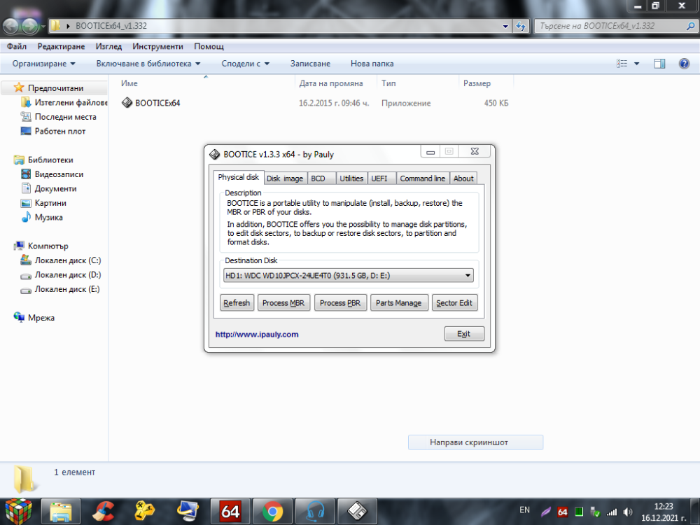

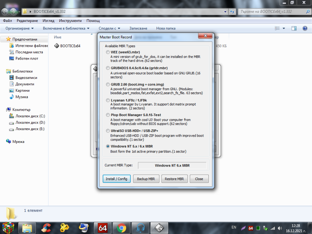

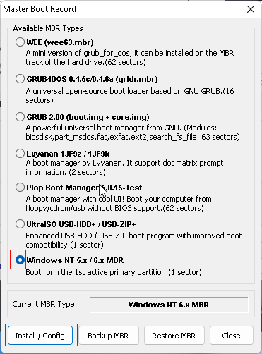

Ако има проблем с mbr най-лесният начин е с помощта на BOOTICE
Рестартирай и пробвай да заредиш от харда.
Ако не се получи изпълни от 1. картинка Proceed PBR

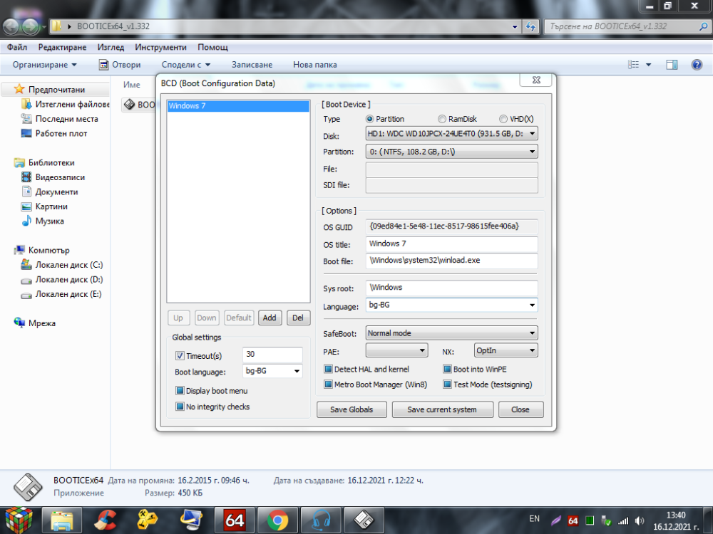

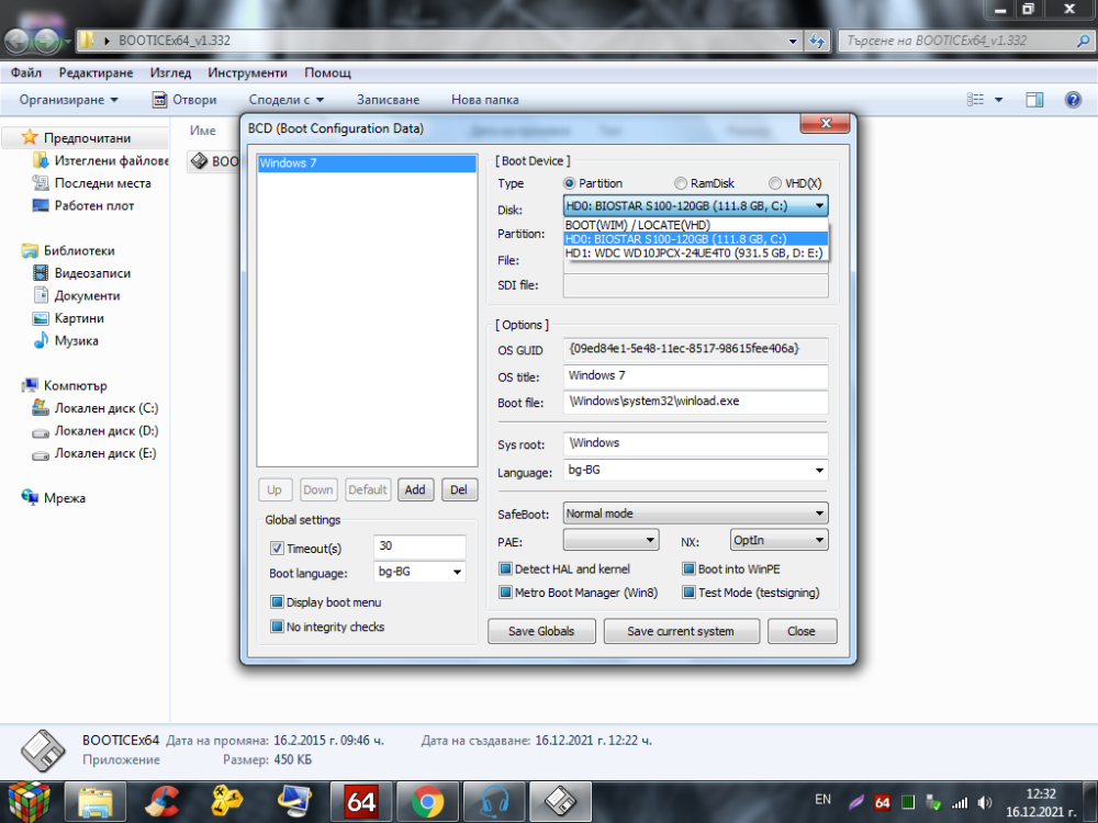

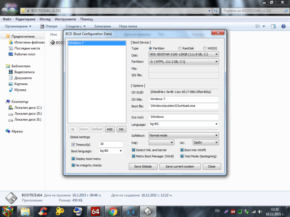

В BCD раздела на Bootice, зад бутона Easy mode виждат ли се данни за зареждане?
преди 9 часа, цър-вул написа:
А на boot дяла на диска зададе ли буква за да го провериш?

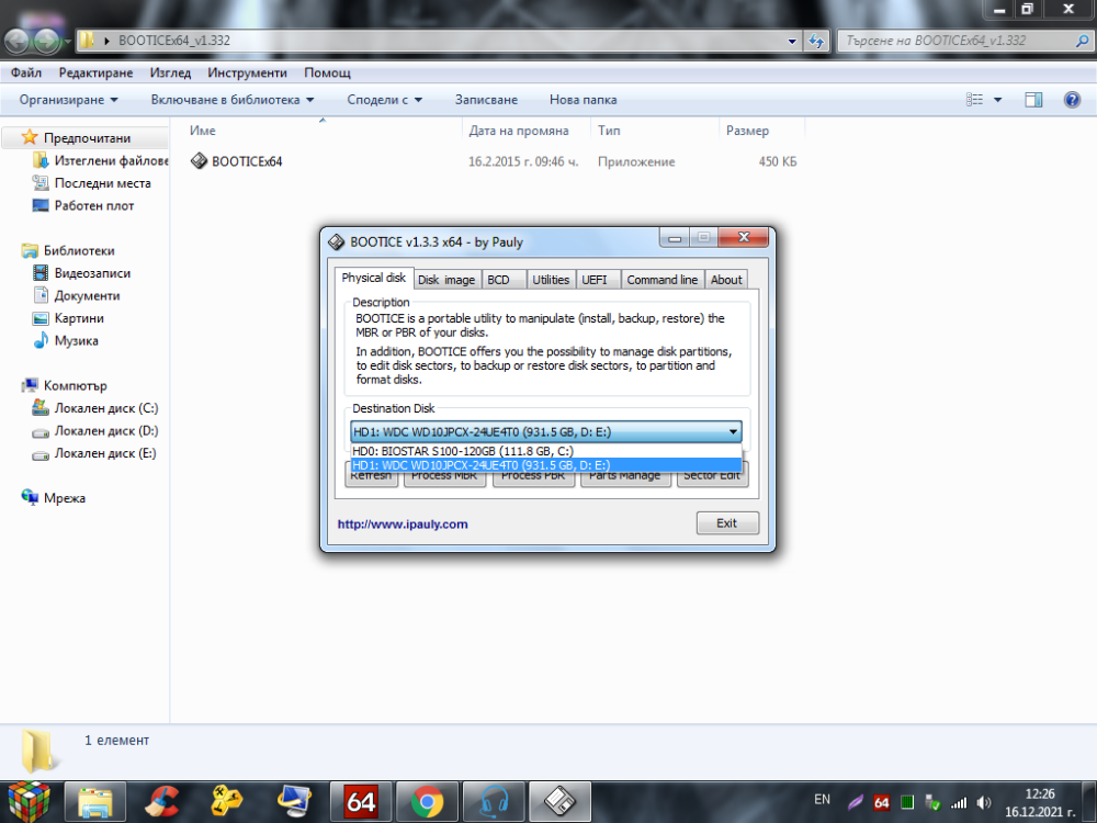

Зададох буква на дяла но пак нямаше промяна. А програмата която беше дал като я стартирах и избрах да види механичния диск го видя в раздела Easy mode от падащото меню избрах механичния диск и буквата на която е дяла с инсталираната ос. Но ми се показа в долната колона, боот за windows 7 който ми е на SSD то изпълних и другите стъпки които беше написал. Но след рестарта като дадох в биос пак да стартира първо механичния диск пак се показа, съобщението върнах го на SSD да бъде първо и вместо да започне да зарежда. Нормално системата направо ми заред windows repair за поправяне на грешки забелязах, че си е направил 2 рековъри файла на системата и след рестарт пак вместо да зареди нормално само грешки ми даваше даже и с възтановяване на системата не се получи нищо та ми се наложи да го преинсталирам

Ето снимки от програмата като я стартирах сега и изпълнявам стъпките но без да съм дал инстал
Зареди HD1 и покажи - сега показваш на ssd ситуацията.

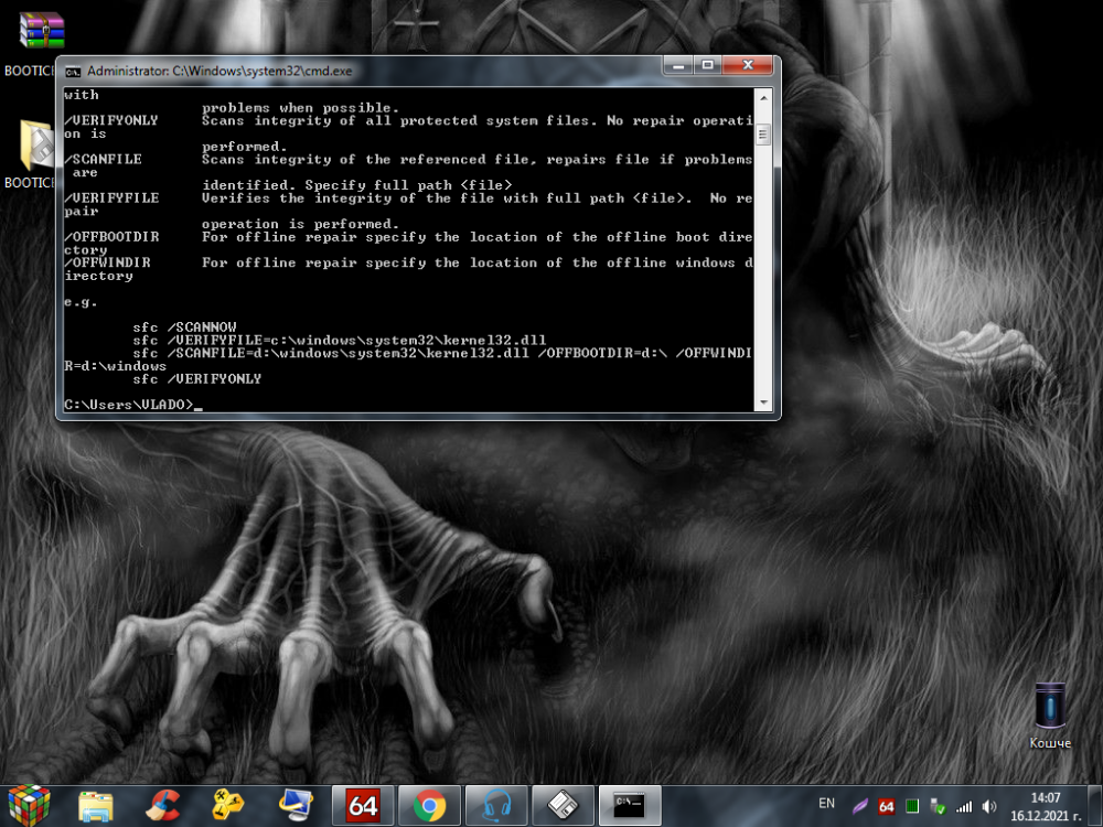

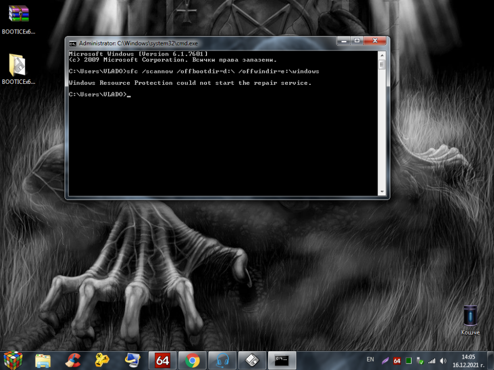

Направи и една проверка на системните файлове (най-вероятно папка Windows е на Е:, а boot е на D:)
Ако е така изпълни команда
sfc /scannow /offbootdir=d:\ /offwindir=e:\windows
и покажи резултата

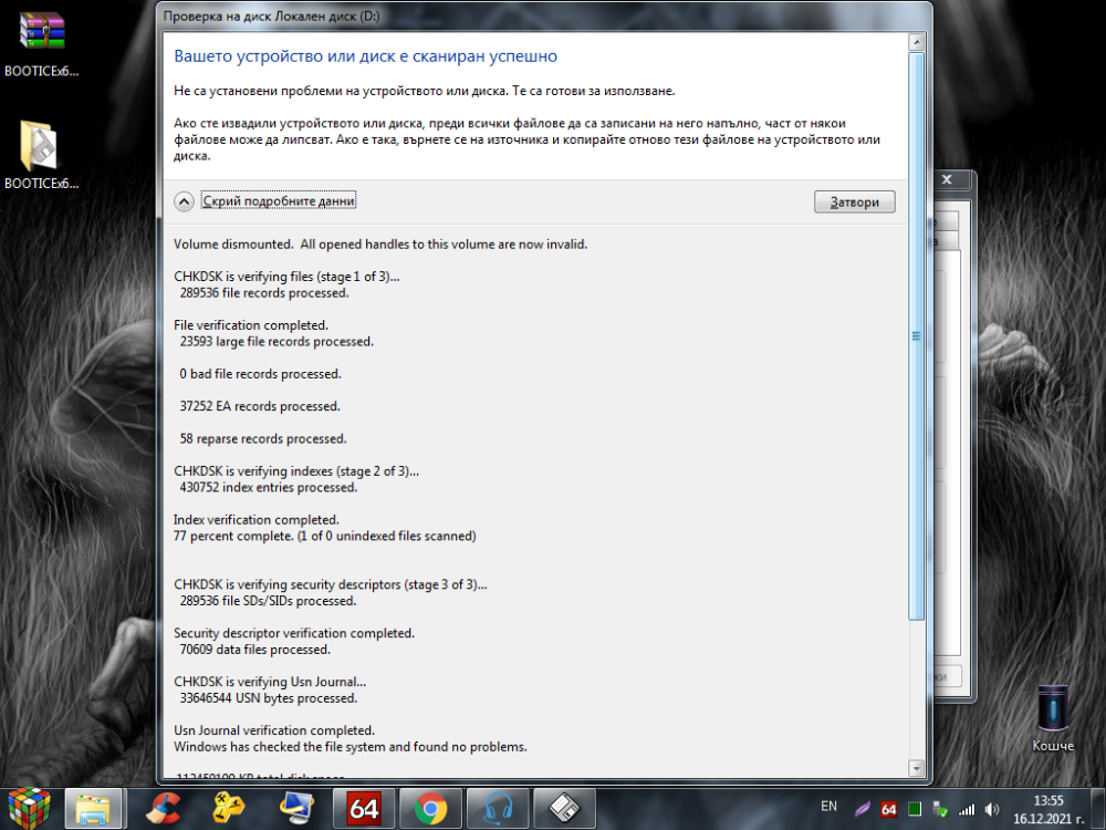

Това е снимката от HD1 пуснах проверка на диска но още не  е приключила и след нея ще изпълня другата команда

Това е снимката от HD1 пуснах проверка на диска но още не  е приключила и след нея ще изпълня другата команда. Това са останалите снимкит след проверката и след командата. И понеже не ми даде или аз поне не видях никъде да ли може да се експортне файла направих снимка
