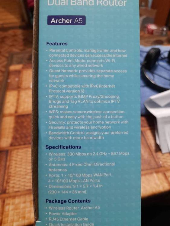

Wi fi 6 ли е ? или поддържа само b,g,n  стандарти ? Какъв е модела?
Ето я кутията на рутера
преди 12 минути, stanpet написа:

Значи имам TP-Link AC750 все още /поддържа и АС стандарта/. Добре си работеше, ама дойде ковида, и VPN от вкъщи, а аз се сблъсках с проблеми с даже и с просто отваряне на обикновени сайтове през 2 бетонни стени. Та след известни тестове с wifi рипийтъри/ все неуспешни/ си взех рутер с wifi-6, и о,чудо. На същия план вече на всички изчезнаха проблемите с връзката. Безпроблемно се гледат и мачове в нета и всякакви стриймове едновременно.

Влез в рутера и изкл. 2.4 и го остави само на 5 гиги
