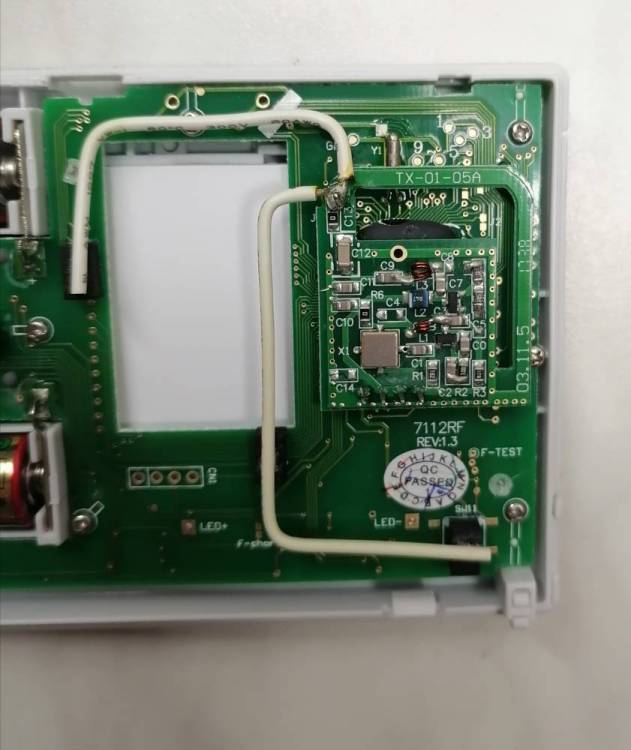

Не притежавам въпросното устройство и покрай вашия проблем се запознах с него. Връзката е, че се занимавам с автоматизация в дома и това ме заинтригува. Computerm Q7 е украйнско дело. Среща се в редица модификации, като основните са две: проводни (+24V, ~220V) и безпроводни. На  RF вариант (радиуправление).
От снимките ясно се вижда радиодипол (радио-антена). Излиза, че модела е Computerm Q7RF. Затова и не чувате цъкане на релето (да бяхте снимали и лицето, екрана на монитора). Дяволът е в детайлите!
Радиоприемникът има вградено захранване и на всеки 8мин чака пинг.
Снимката е от PDF-а на устройството. И съответно поява на нови въпроси около проблема.  На клеми 1 и 2 волтметър какво показва?
Вземете апарата под мишка. Идете до применика и имитирайте условия на стайна температура. Напрегнете слух за щракане на реле.
В общи линии проблемът се дели на две. В силнотоковата част или в електрониката. Проверка захранване на радиоприемника и прозвъняване до нагревателя. Електрониката е гуано. На ишлеме в Китай и се вижда неизмит флюс, процесор залят в капка, евтин термодатчик.

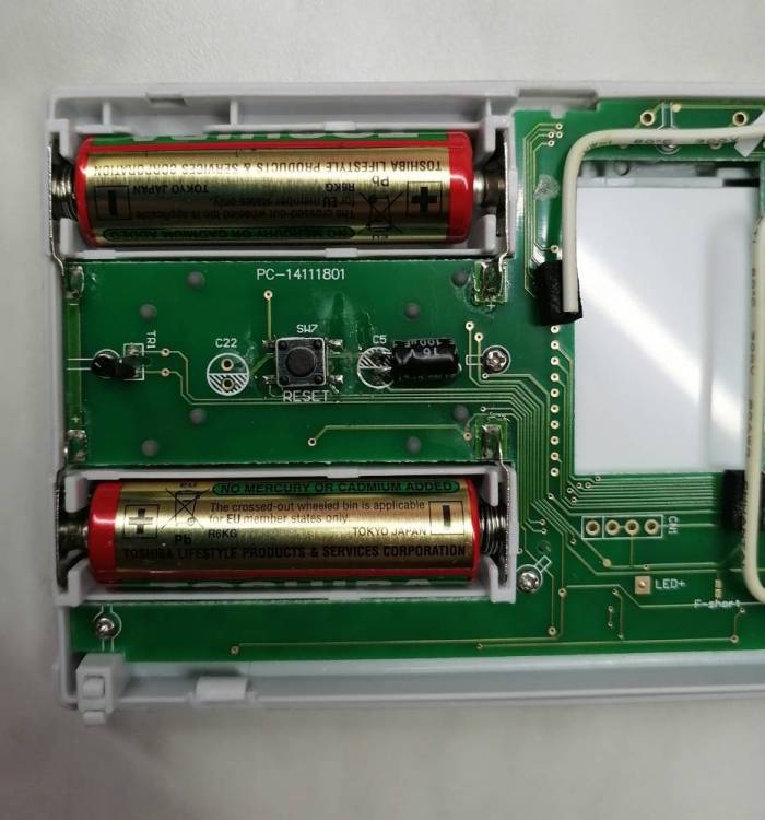

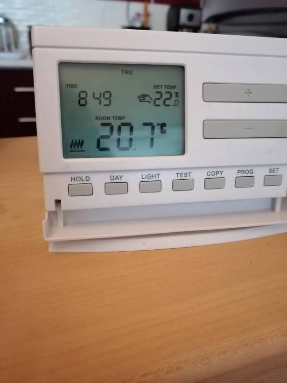

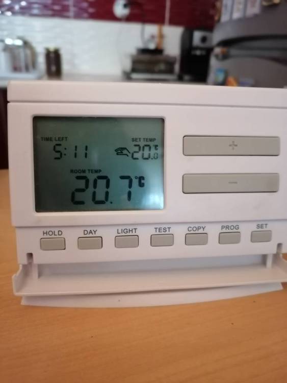

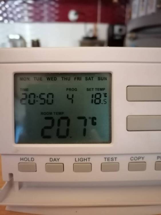

Снимка 1 и 2 са ръчно настроена температура. Там видимо работи. Но когато включи седмичната програма от снимка 3,да речем това е през нощта, температурата в помещението не пада до настроените градуси и парното си работи и си топли, а на дисплея няма индикация за работен режим. Предните години при настроена температура 18 градуса  радиатора в съответната стая си изстиваше и под стайна 18 градуса се включваше работния режим. Сега не е така. Термостата е ресетван от копчето на гърба, както пише в инструкциите.
Ako в долния ляв ъгъл на дисплея липсва символа за активен режим, а котела продължава да работи то каква е индикацията на приемника до котела? На него свети ли светодиода? Ако да то може и нещо да смущава радиовръзката между двете устройства. Смени и батериите за всеки случай, сложи алкални.
преди 24 минути, ESPACE написа:
Да, свети си само червения светодиод,отляво.
Ами значи приемника не е приел сигнала за изключване. Какво е разстоянието между тях, стени, плочи?
