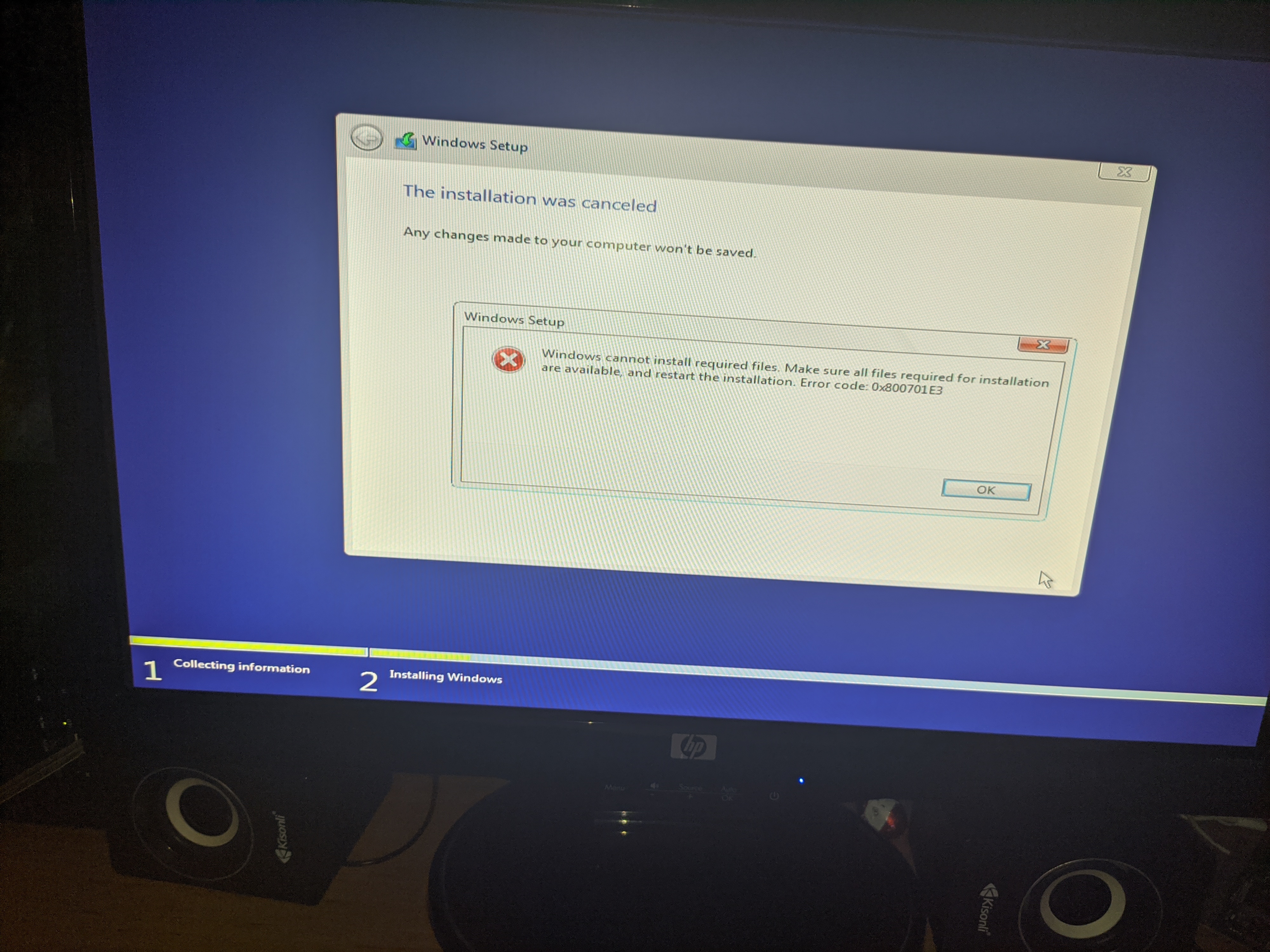

Няколко пъти вече си преинсталирам компютъра от диск с Уиндоус 10. Всичко точно, докато вчера не ми се наложи да преинсталирам пак, но този път с следнатс грешка.
Компютъра си е със същите части както и преди, диска не е изхабен за да не го чете.
За тези който ще ми предложат УСБ/флаш памет, ми няма да може, защото мойте вградени са прецакани и съм с пи-си-ай към усб за да мога да ползвам усб неща, проблема е,че те се вкчват едва след когато трябва да бутне от флаш паметта.

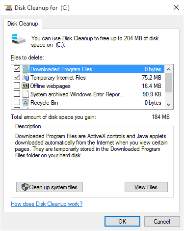

Some residual junk system files like Cache files and driver residue can block an upgrade. Hence, I would recommend you to run Disk Cleanup to delete the files and data that is safe to be removed from your computer. The main files that you need to remove here should be Previous Windows Installations.

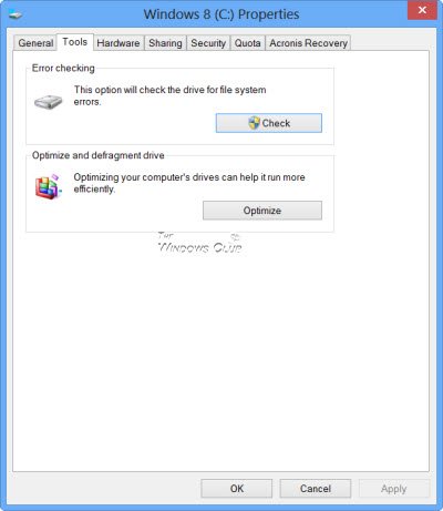

To run ChkDsk, open This PC. Right-click on your Operating System Partition for Windows and select Properties.
Navigate to the tab labeled as Tools. Under the section for Error Checking, click on Check.
ngcb184
A new mini window will now pop up. Click on Scan drive.
Let it scan your disk drive partition and after that reboot your computer for the changes to take effect.
1. Това в среда на инсталиран Windows 10 ли се случи или зареди системата от външен носител и възникна този проблем?
преди 56 минути, цър-вул написа:
не, това се случва след като Уиндоус копира файловете започва да ги инсталира, но след 1% е тази грешка.

има  два носителя на памет хард диск и ССД, опитва да инсталирам на ссдто което е форматирано
Повредено оптично устройство, повреден носител, проблемен хард диск, кабели за данни...
засега изключвам тези повреди.
изключих и пак включих ссдто от кабелите и засега тръгна да се преинсталира Уиндоуса. благодаря

Направи следното - зареди от диска и като зададеш език/регион, натисни [Shift]+[F10]. В черния прозорец напиши:
diskpart
lis vol
exit
Виж си буквата на дяла с Windows
Напиши
chkdsk "c:" /b
и натисни [Enter]
Изчакай да завърши проверката.
Ако завърши напиши exit и продължи с инсталирането.
благодаря ви, тръгна като го разкачих първо от жиците.друго не съм пробвал, благодаря
