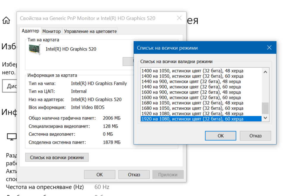

а ако не е това причината, трябва да вдигнеш резолюцията
Много вероятно е прозорецът на програмата да е с фиксиран размер и да не се мащабира.. промени резолюцията на по-висока и ще се появи целият прозорец.

аз нямам по-голяма резолюция

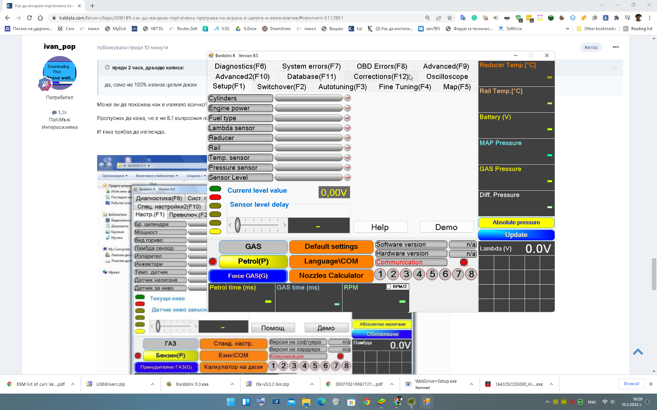

Може ли да покажеш как е излязло всичко?
Пропуснах да кажа, че е на 8.1 въпросния лаптоп.
И така трябва да изглежда.

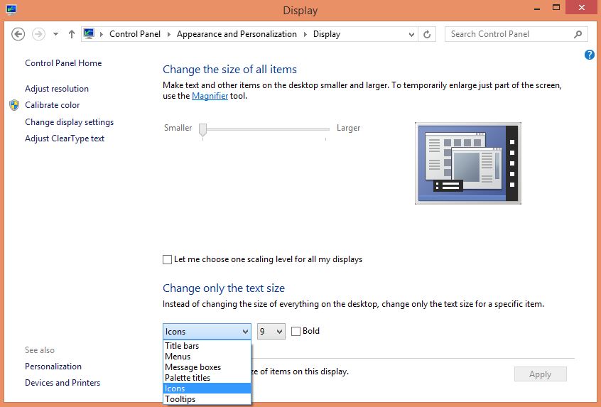

Отключи лентата със задачите и я завлечи вдясно. Пусни програмата и виж/покажи снимка на целия екран .
на 10.02.2022 г. в 13:34, дръндю написа:
И ти имаш липса отдолу:
на 10.02.2022 г. в 19:19, цър-вул написа:
Долу ляво при теб няма Petrol time (ms) | GAS time (ms) | RPM
Аз тези упражнения съм ги правил.Резултата е само, че ми се разместват иконите на десктопа и пада едно търсене.Мисля, че трябва по някакъв начин да се въздейства само на програмата а не на настройките на компютъра.
Сложих всичко на 8 там и резултата е нулев.Няма да се занимавам повече.Програмата е писана за XP, програмиста не е предвидил, че ще има и други версии.
