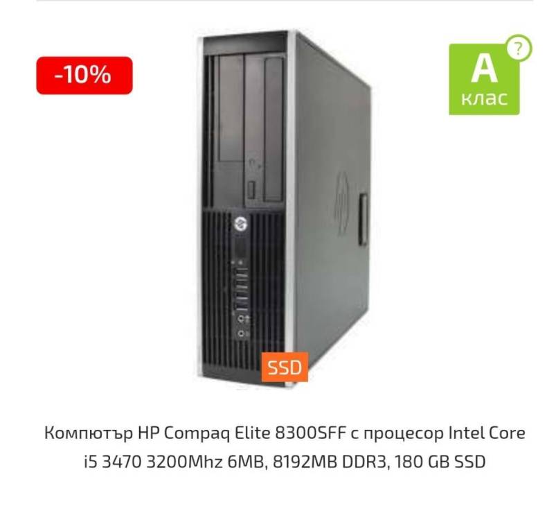

Здравейте. Реших да свържа един стар компактен компютър за телевизора ми.Тъй като телевизора е едно възрастно сони ,на което с годините  му изчезнаха 90%от приложенията. Компютъра е  HP Compaq Elite 8300Screenshot_20220227-205537_Chrome.thumb.jpg.0af51ca14ab84514c32fa2c62923308c.jpg .Мисля да го свържа с HDMI кабел и с една безжична клавиатура с тъчпад .Ще го ползвам за HBO GO и за гледане на филми. Та въпроса ми е , какъв wifi модул да закупя за компютъра. Мислех да е такъв направо за слот на дъното ,но ме притеснява дали ще се побере тъй като компютъра е тънък , а не като стандартните . Ще се радвам на мнение и препоръка

2 На този модел SFF компютър няма изход  HDMI а само Display port i VGA.
3 Има нископрофилни карти , които спокойно се събират в кутията  (височината и е 10 см) и  , както и външни USB модули за целта. Второто е при условие че разполагаш със рутер с WI-FI. Пример за такъв - TP-Link722N

Най-обикновен USB Wifi адаптер ще свърши работа, стига рутера да не е през няколко стаи и сигнала да е много слаб. Вариант е да си вземеш и някой андроид плеър, има и малки такива, които можеш да скриеш зад телевизора и да не се виждат изобщо.

Благодаря за отговорите. Значи един обикновен USB адаптер би трябвало да ми свърши  работа имайки предвид предназначението. Рутера ми е през една стена Asus RT-AC68U . По принцип си уважавам кабела , и всичкия интернет на телевизорите и на настолния ми компютър е свързан с кабел ,който излиза от стената зад телевизорите ми ,но това не беше предвидено и не съм оставил розетка за интернет на съответното място , а мразя да се размотават кабели насам натам . Та затова исках да го направя с WIFI.

Купи си двулентов + bluetooth 5 модул.
Не купувай USB. Компактните са с печатна антена, отделно прегряват, заради гъчканицата от стабилизатор и радиомодул. На 2.4GHz гледай да окупираш канал 1-ви или 6-ти или 11-ти. Това са единствените канали в радио-ефира, които не се пресичат и не страдат от интерференции. И най-вече избягваш конфликти с синезъби или бъдещи зигби устройства. Отделно можеш да разшириш лентата от 20MHz нa 40MHz.

Така и ще направя . Първо мисля да разпъна една жица от рутера до компютъра . Да видя дали ще ми допадне идеята, и ако ми хареса ще взема един такъв модул. Защо с bluetooth , имате нещо на предвид или просто да има и bluetooth. Бихте ли предложили нещо конкретно.Благодаря
Wifi на рутера го ползвам на 5GHz и интернета е доста по бърз от колкото на 2.4GHz
