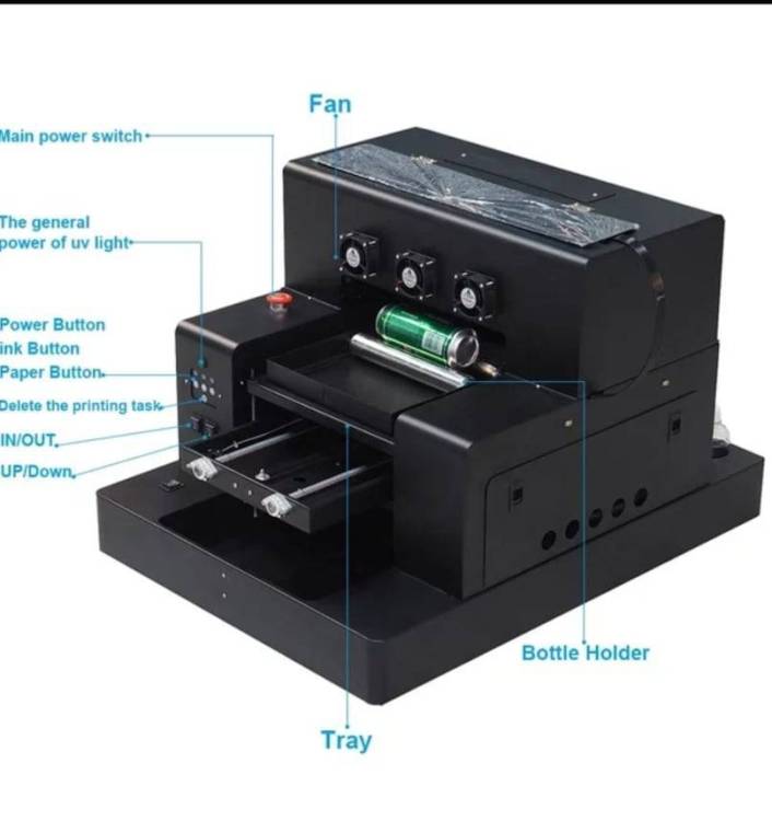

знаете ли как се инсталира/т UV принтер драйверите от флашка ? Няма дискове , няма сайт
Здравейте ,
опитвам се да помогна на приятел , който си купи UV принтер , на който - знаете : може да се принтират лепенки , да се гравира върху чаша , фланелка , сувенир и т.н.
За лична употреба и кеф е ама ........... не може да го подкара

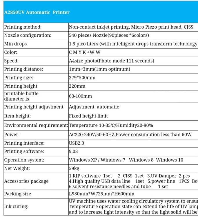

Ето и част от информацията за принтера
Ще добавя и още утре

Имам подобно китайче, но по-голямо! Без оригиналната "флашка" няма да го пдкараш на w10. "Флашката" е и хардуерен ключ за RIP-a (Raster Image Processor). Всички работят с AcroRIP. За W7 можеш да го подкараш, макар и с доста "магии" - чрез емулатор на хардуерния ключ - проверено! Самите инструкции - тук. Използвай втория линк!!!!!!!!!
И нещо много важно, което не е споменато във видеото - машината на която инсталираш RIP-a, по никакъв начин не трябва да има достъп до интернет!
PS: 50% от първия сет с мастила ще замине само за проби - докато си направите профили за различните медии! Цветовото калибриране с фотоспектрометър на тия китайци е кауза пердута - само "на око". По принцип ползват принт глави на епсон, но управлението им е на ниво -1 :)
