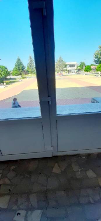

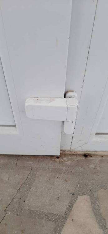

Здравейте на рябота пропадна вратата явно опира на пода и не може да се отваря.Как се регулират тези панти може ли да ми кажете.
Извади капачката на пантата, която е на крилото и виж дали има шестограм за регулировка.
Ако няма трябва да се презапъне стъклопакета.
Погледни и на пантата на касата  отдолу дали няма регулировка.
