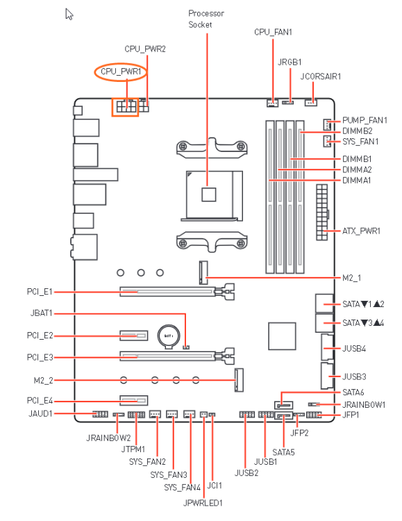

преди 48 минути, цър-вул написа:
https://download.msi.com/archive/mnu_exe/mb/E7B93v1.4.pdf
стр.28
8-пиновият конектор съвързваш към CPU_PWR1 - горе в ляво на картинката долу

Не знам дали се вижда добре на снимката, но на дъното да речем са
За 8 пиновия конектор става въпрос на дъното
1 ред ( от къд палчето за заключване ) : леко заоблена, две квадратни, леко заоблена
2 ред: квадратна, две лвко заоблени, квадратна
Докато тези на кабела са:
1 ред (от към палчето за заключване): две леко заоблени, квадратна, леко заоблена
2 ред : три леко заоблени, квадратна.
Кабела си влиза нормално.

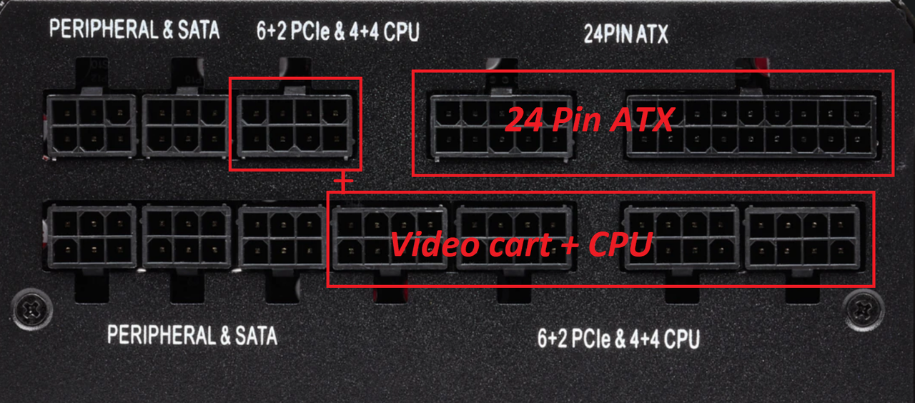

В описанието на захранването дават, че имаш ДВА 8-пинови кабела 4+4! В този случай свързваш и втория комплект 4+4, като едната 4-пинова букса CPU ще ти остане свободна от страната на дъното.
Откъм захранването не можеш да объркаш буксата, защото е различна. Към дъното също не може да се обърка - в него се включва букста с надпис CPU от първата ти снимка.
