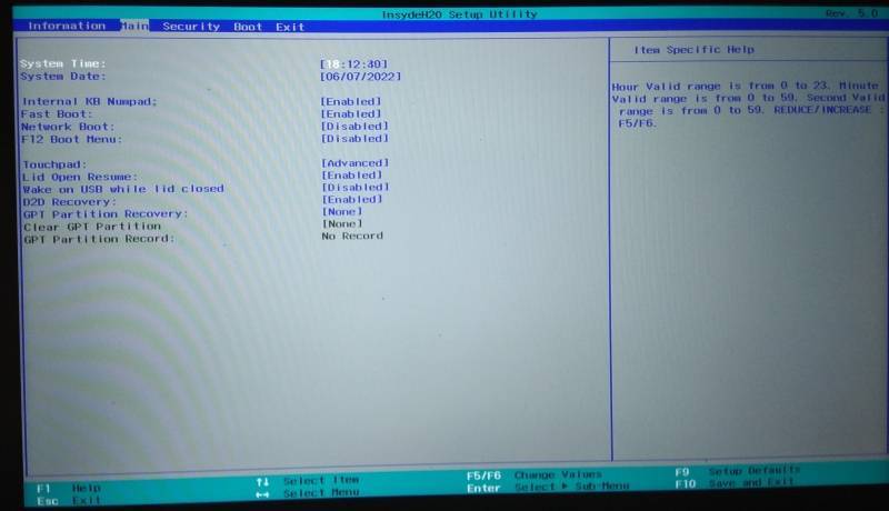

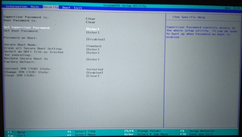

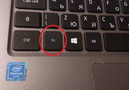

Искам да преинсталирам моя лаптоп Acer Spin 1 , но не ми работят стрелките нагоре и надолу когато вляза в BIOS. Наляво и надясно работят но само с тях не мога да направя нищо. Вероятно има някаква клавишна комбинация с FN бутона, но не я знам.
Пускам снимки тук на BIOS ако някой може да помогне.

Стрелките нямат нищо общо с FN бутона, пробвай с външна клавиатура.
А като зареди ос и отвориш някой раздел в браузера стрелките работят ли си също така ако само те не работят а със останалите клавиши няма проблеми варианта ти е нова клавиатура или външна

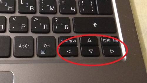

при мен има
лява стрелка е начало на страница, а дясната е краят на страницата
а на десен контрол (Ctrl) e присвоена функция еквивалент на десен клик на мишката/тъчпада
пп
и други присвоени функции по клавиатурата
преди 42 минути, dimy написа:
от тази картинка се вижда че нямаш присвоени функции на стрелките, а само на Ctrl имаш присвоена функция
Редактирано от дръндю (преглед на промените)
А ти прочете ли какво е написал, Home/PgUP и PgDn/END са с двойна функция, а той има проблем със стрелките нагоре и надолу които нямат такава.
преди 17 минути, ined написа:
опс, грешка
сега видях че става въпрос за Bios, където на мен не ми работят стрелките наляво и надясно, по простата причина че не са необходими

Но с външна клавиатура - стана. Не знам защо не работи вградената ....
Но сега има друго - дадох му да зареди от флашката инсталационен Windows 10 Pro и ми даде това-

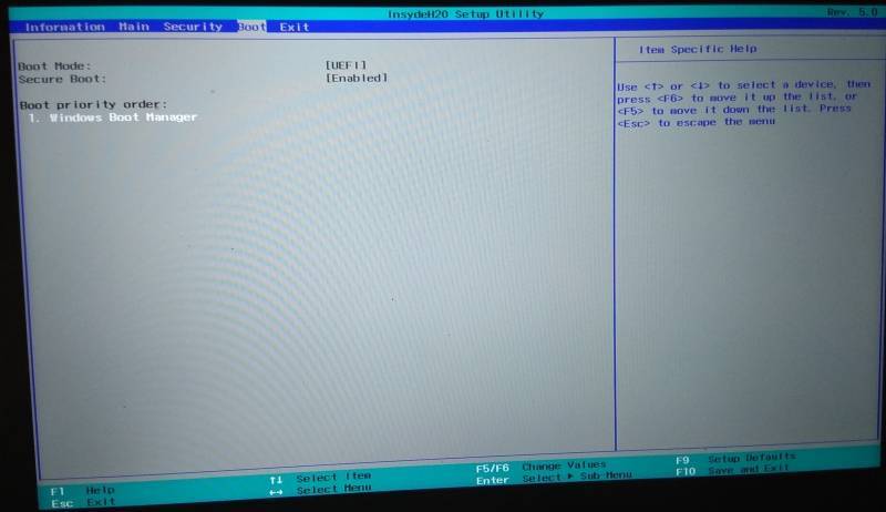

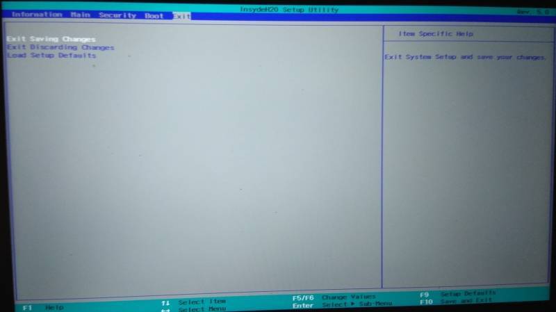

Добре е да си включиш буут менюто с F12 -> Main -> F12 Boot menu -> Enabled за да имаш бърз достъп до избор на бутващата флашка с F12 след рестарт.
Меню Boot -> Secure Boot: -> Disabled
Exit Saving Changes -> Yes

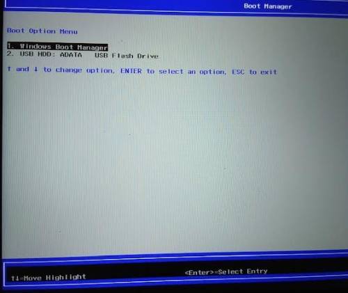

Като натисна F12 ми излиза екран с две опции-
1 - зарежда си ОС
2 - избива горната грешка с катинара ... няма друго

Това е едната част от нещата които трябваше да направиш, а втората /по-важната/ си пропуснал - да изключиш Secure Boot.
преди 9 часа, Joss Bomon написа:
Как?
Ами понеже нещо обърках - наложи се отново набързо да преинсталирам. Всичко. Просто сложих външното DVD и всичко си се инсталира без да бърникам в биоса.
