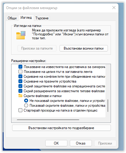

Да няма скрити папки?
Показал съм скритите файлове. Няма я никъде.
