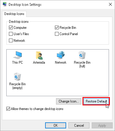

Може да пробваш и това:
Десен клик по десктопа, избери Personalize > Themes > Desktop icon settings > [Restore Default] > [OK]
