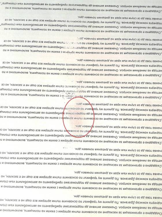

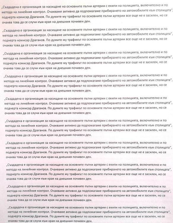

пускам му 4 страници за печат, двустранно.
Първите 2 са добре, при 3та започват леки точки, а при 4тата
вече са зле нещата.
Ограденото е леко замазано, след като потърках с пръст по текста - вероятно
леко недоизпечен тонер. Отделно на места липсва текст, а на други
места има между редовете.
Дали ще трябва само изпичащото фолио да се смени или и нагревателя? Или е
нещо друго?

на 10.09.2022 г. в 2:26, JKirilov написа:
Нямаш ли друга касета за проба? Барабанът ми е съмнителен, поне го разгледай.
опитах го и това - същата работа. Смених печката и фолиото (фолиото профилактично, така
и така се разглабя) и сега е 6 точки :)
преди 2 минути, JKirilov написа:
Т.е.? Шест лоши страници, но седмата е ОК?
а, не. Т.е всичко е наред сега :)
Приключена е темата. Просто исках за справка дали може да е от нещо друго, но поради
липса на отговори, реших да действам :)
