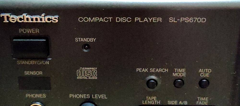

CD Player Technics - прескача и се държи както си иска по време на плейване на песен от диск - какво е решението ?
Здравейте Форкумци ,
харесах си един ЦД плеър , който ще допълни и завърши "комбайна" - рак шкафа
та .............
CD Player-а Technics - прескача и се държи както си иска по време на плейване на диск - какво е решението ?
клипчета 2 броя
Може да се калиброва оптиката - нали ? Но решението е временно , или ???
Само със смяна ли се решава проблема ?
Моооооооооооооооля САМО практикувакли проблема да се изкажат .
Искаш го за ти допълва шкафа визуално или да го слушаш? Ако е второто изобщо не го вземай щом има проблем с механиката.
Като за начало ,почистване на оптичната глава може да бъде направено - може да се използва разтвор за почистване на LCD дисплей тъй като е антистатик и няма алкохол. Ако не даде резултат е за смяна оптичната глава. Оптичната глава е на Philips CDM - 12.1 ,има и аналози VAM 1201/ VAM 1202, но не винаги се получава с тях.

Ако нямаш опит има голяма вероятност да повредиш механиката или скъсаш антивибрационен тампон при изваждане на механиката с оптичната глава.

Ако си го харесал само, не го вземай. Плеера е за боклука. Има хиляди работещи. Не се занимавай с ремонти. Купувай само след преглед и тест, като теста е с различни дискове, оригинални и записани.
