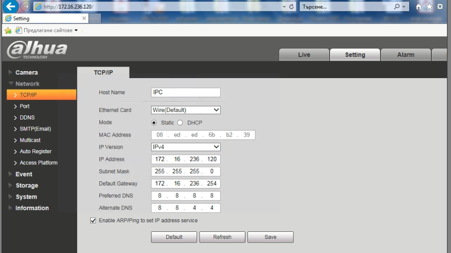

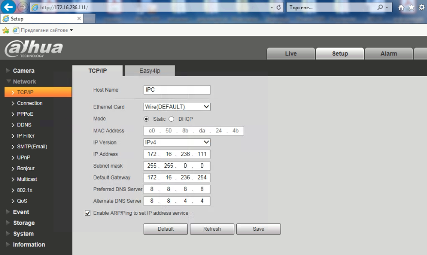

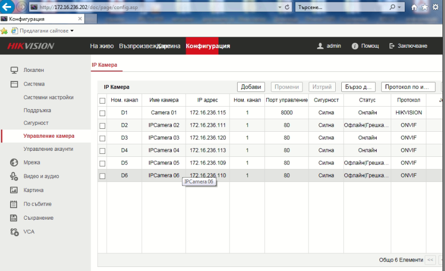

Прилагам снимки от мрежовите настройки на камера с ип *.120, която е добавена
и на ип *.111, която не мога да добавя. Ип-то на NVR е *.202 (вижда се от адрес бара).

Здравей. Забелязах, че маските на мрежовите адреси на камерите са различни. Тези маски на камерите и на NVR трябва да са еднакви, защото са в една мрежа. Оправи маските първо, след това добавяй камери в NVR.

Е ... нали са в една и съща мрежа? Как /16 и /24 няма да могат да си говорят в един и същи събнет? :D Маската не е драма, в случая. Нещо друго е.

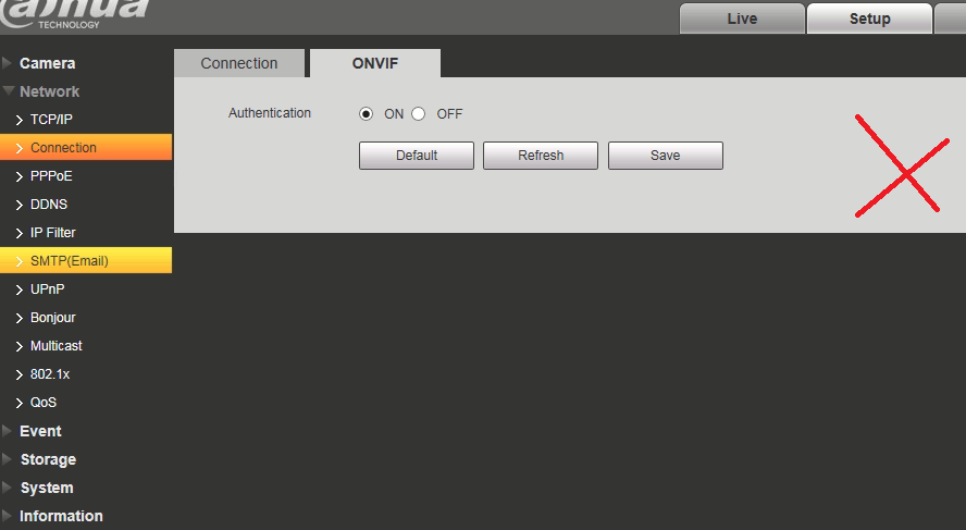

ip 109  HFW1220S , software:    2.420.0000.10.R, Build Date: 2017-03-28. Там имам onvif Authentication – on. Направих по-проста парола, но пак си дава грешен user или парола на камерата.
Ip
110  HFW1220S , Software Version  2.420.0000.10.R, Build Date: 2017-03-28, маска като nvr. Смених маската на 255.255.255.0 и също сложих парола от думи и цифри (преди това имаше и @, !, # и други такива). Пак не иска.

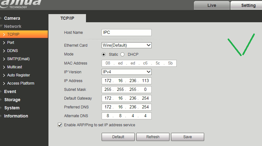

ip 113  добавена е. HFW1230S-S4, System Version  V2.680.0000000.11.R, Build Date: 2019-12-30 Там паролата е примерно nepipai@! и си работи.

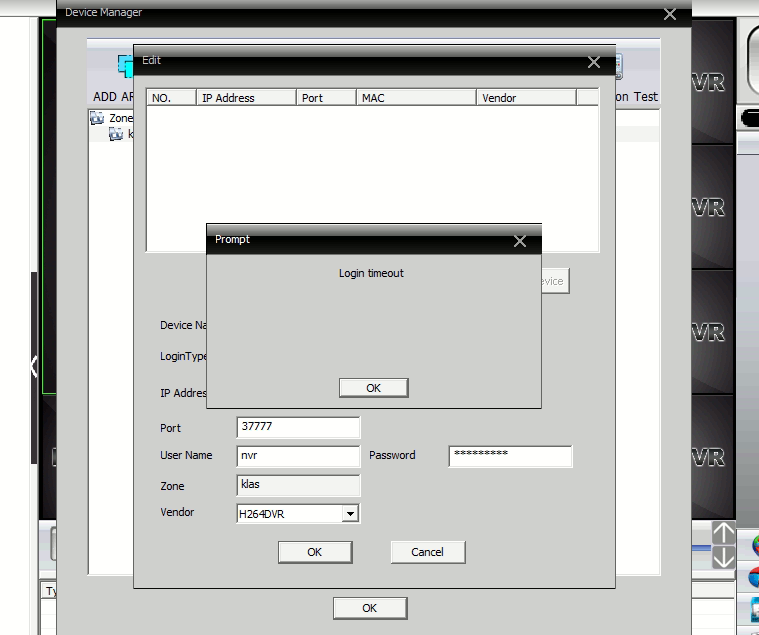

мда. така го бях направил, просто не става. Add zone - add device.
Иначе в тази програмка на порт 37777 и h264dvr ми дава login timeout. При порт
80 и долу от падащото Onvif ми дава грешен user, passwd. А в браузъра влизам.

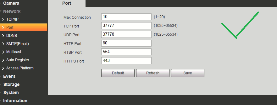

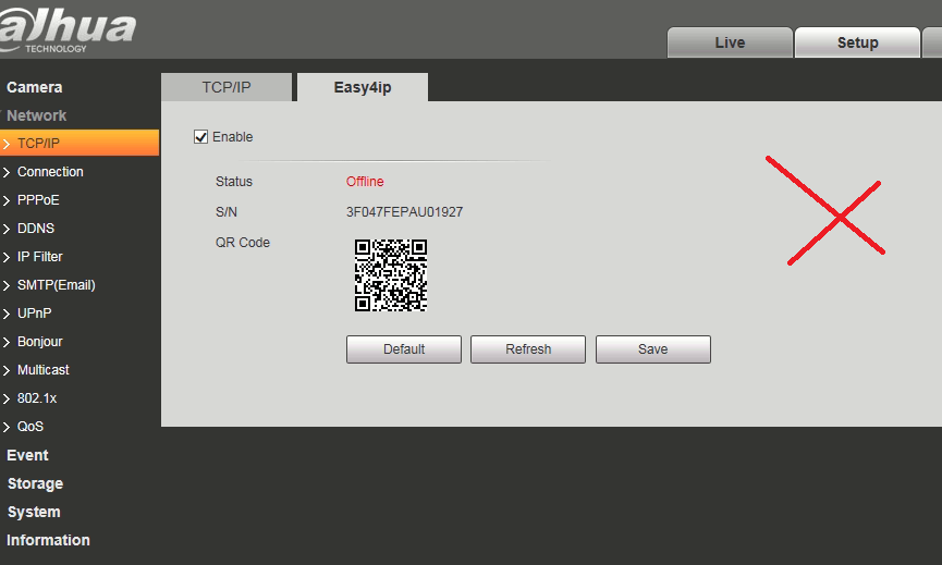

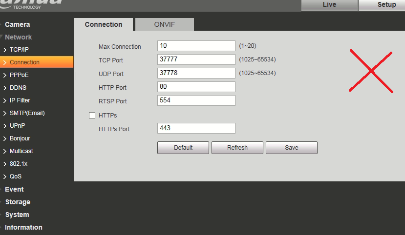

по-долу ще кача снимки от настройките на работещата камера със зелен тик и
от неработещата с червен "Х".

преди 16 минути, Stoqn Petkov написа:

Ама ако ги добавяш на порт 37777, трябва Vendor да бъде dahua, а не H264DVR. Ти си я пратил на дахуйския порт да търси китайския протокол и затова ти дава Login timeout.
Ако на порт 80 не ти дава да я закачиш през ONVIF, значи имаш някаква драма със самите камери.
Добре, искаш ли да опиташ да им спреш автентикацията през ONVIF? Спри я, после им дай Save, пак им разреши автентикацията и пак Save. Или опитай да им цъкнеш направо "Default" в ONVIF менюто. Въобще ... нещо, с което да ги "разклатиш" малко. Не ми е ясно какво им се е случило ... Сякаш конфигурацията им е "забила" в очакване на нещо, дето няма как да го получат вече (част от стара конфигурация?) и трябва да ги накараш да "изчистят" очакванията си.
Мeжду другото, виждам, че не щат и към облака да се закачат. Тези 1220-ски, случайно да не ги е тряскал някой ботнет и затова си ресетвал системата?

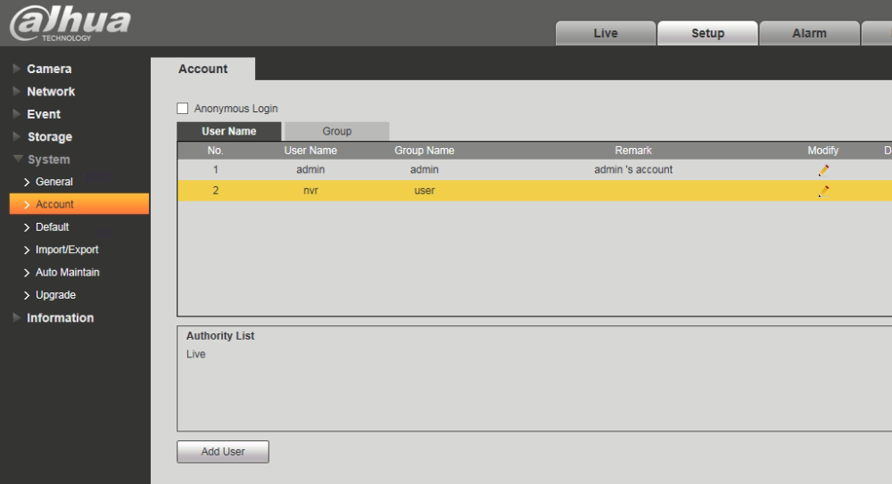

Пак си направих моите си неща и този път поне я добавям с
администраторският акаунт, а с потребителя не иска.

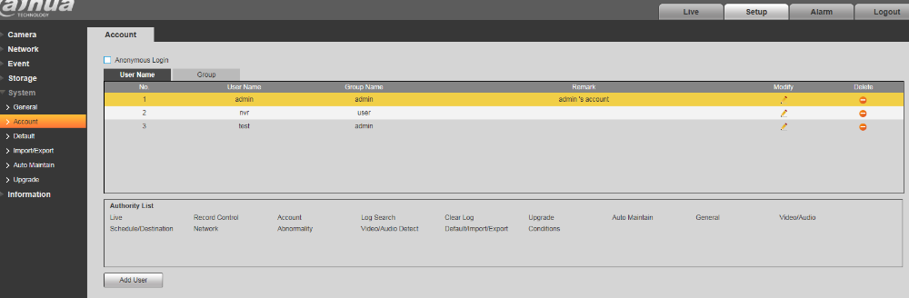

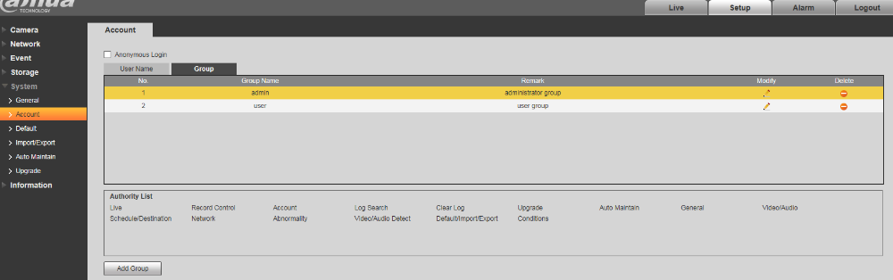

Прилагам снимки при тези камери как изглеждат нещата с
юзъра. При другите е по-различно оформлението, но по принцип
нищо не съм пипал там.

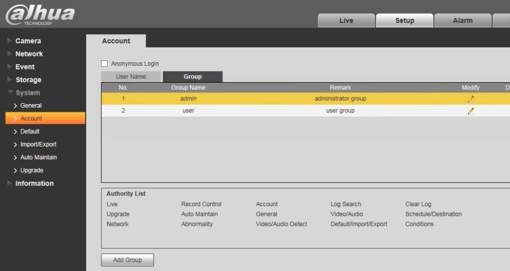

Аз това щях да питам - с какво ги ресетваш. После видях в другия пост, че с инструмента си ги ошетал.
Сега, потребителят е в група с ограничени права, вероятно. Иди в таба Group, избери "user" групата, отвори я за редакция и виж какви права има. Пише само "Live" в бързото описание под юзърите, т.е. можеш да я гледаш на живо, но не е ясно през какви канали. Не помня наизуст какви бяха отделните привилегии на групите, хубаво е да ги разгледаш.
EDIT: Видях привилегиите в screenshot-овете по-горе. Според мен, трябва да дадеш на потребителската група права General и Video/Audio.

Пусто не става и не става - все дава грешен потребител/парола. Направих друг юзър, вкарах го група админ, избрах му
всички отметки и пак не иска.
Първо беше nvr, новият го кръстих test и все не иска. Останалите камери са с username: nvr.
С админ си влиза от раз, но тест или нвр не иска и не иска...
Явно нещо се лигави с автентикацията по ONVIF на тези модели. Нямам идея с какво друго мога да помогна насляпо, настина.
преди 3 часа, Rammkopf написа:
и аз нямам идея. Подкарах ги с админ акаунта, но не ме кефи това решение.

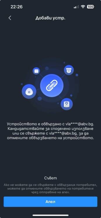

Моля, кажете ми как да елиминирам този проблем.
Искам да добавя камерите на друго устройство, а ми изписва това съобщение.
Камерите и NVR-a са DAHUA.
Устройството е обвързано с vla****@abv.bg.
Кандидатствайте за споделено използване или се свържете с vla****@abv.bg, за ga
отмените обвързването на устройството.

Ми то си пише бре!!!
преди 27 минути, vladokt написа:
... или се свържете с vla****@abv.bg, за ga отмените обвързването на устройството.
