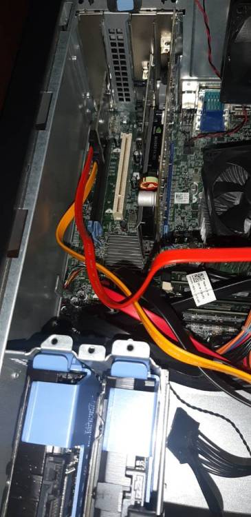

Имам на дънота 4 есата порта закачени са 3 харда и едно двд.имам и pcie карта с есата порта на нея и там съм включил още два харда.обаче проблема е че като закача двата харда на pcie картата и системата вижда тях а другите не и съответно уиндоуса не зарежда .как мога да отстраня този приблем

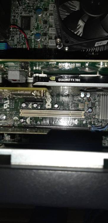

В биоса се вижда всичко дори и да му задам от кой диск да буутне пак не става.слаожих картата  в друг слот....същата работа.като откача хардовете всичко е точно...делл оптиплекс 990 с интелско дъно

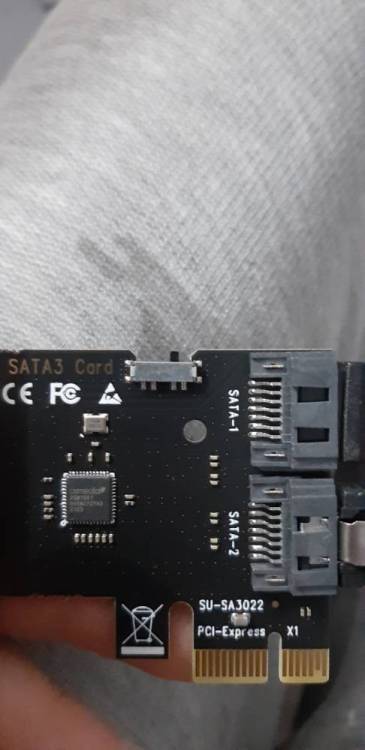

20221111_164558-1376x2832.thumb.jpg.8a9e36026dbe82fca00d59411117d53c.jpg20221020_220659-1376x2832.thumb.jpg.c23f6dcfd70e99ccabf3e1e45e98bb32.jpgДа в биоса се виждат  всички хардове и тези на дъното и тези на pcie картата и двдто.

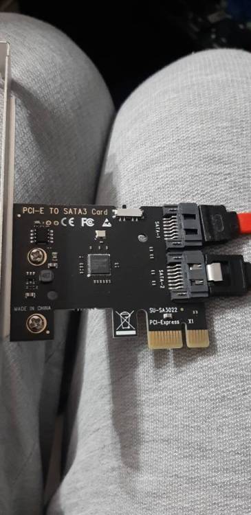

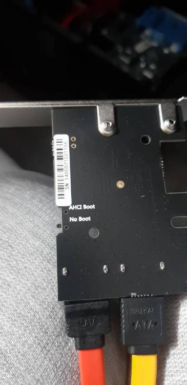

20221111_174328-1376x2832.thumb.jpg.5d0c724fc621c28523ca266a05fe7eec.jpgЕто го решението на проблема .....един микропревключвател който не съм видял.превключих го в режим да не буутва и всичко заспа.благодаря на всички които искаха да помогнат20221111_174414-1376x2832.thumb.jpg.da392e80b2d8c4e1beb4e80f765e9c65.jpg20221111_174459-1376x2832.thumb.jpg.a7a35bd5c4147dda64fa8fe1b62bf249.jpg
