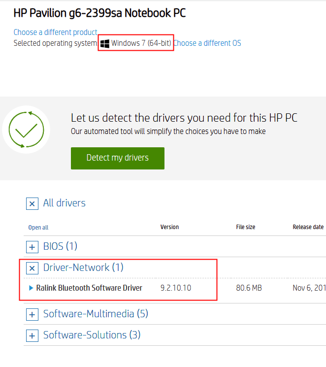

Странно е, че на страницата на лаптопа има само драйвър за блутута.

Влязох в сайта на HP и се виждат абсолютно всички драйвъри, когато избереш ОС - Windows7 x64

На това ли казваш абсолютно всички драйвъри?
Добре...
