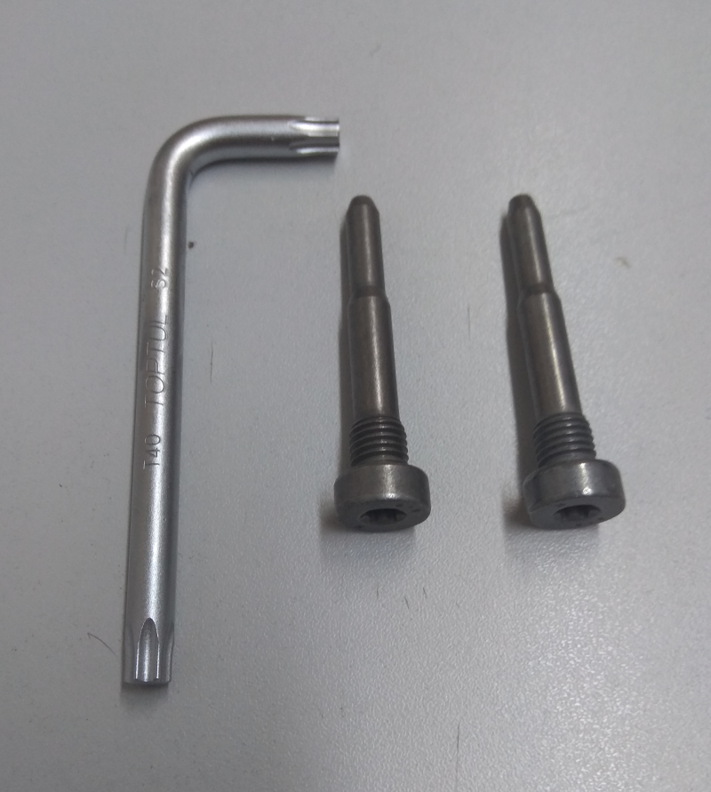

Пристигнаха. До събота - ще го монтирам на вратата.
10х на всички
Сложих го , вратата сега не се "дъни" яко при затваряне, а просто си върши работата и се затваря без много шум. Иначе рано или късно щеше да се разбрица нещо друго.
10х
