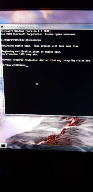

2. Стартирай command prompt (Admin) и в черния прозорец напиши:
sfc      /scannow
и натисни Enter. Като завърши проверката направи снимка и я покажи тук.

Ето бях я закачил още тогава
