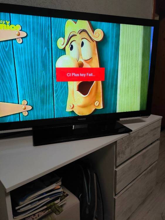

Проблем със съобщение което не се маха от екрана на телевизора
Здравейте става въпрос за Toshiba 42SL738G.Моля дайте идеи как да махна това нещо от екрана

Ако имаш поставен CAM модул в телервизора, изключи го от щепсела на захранването, след това издърпай модула от телевизора( намира се на страничния капак). Представлява една малка тънка кутийка, много наподобяваща на SSD disk. Остави за малко изключен телевизора и след това включи Cam модула много внимателно на мястото му. (гледай, да не го обърнеш) После включваш телевизора в мрежата и пробваш дали надписа все още го има.

Hi, I'm from Bulgaria and I had the same problem with the Toshiba 42SL738G TV. I downloaded the attachments and unzipped it. Then I put only the MTK53630A file in a 2GB formatted flash drive. With the TV off, I put the flash drive in the TV and I turned it on. The TV itself pulled the file and installed it and the caption disappeared forever. My TV is with fw 2.04 , but that did not stop him but just installed his key. Only one requirement must be complied with - the flash memory should not exceed 2 GB. Congratulations to all and thanks to VINZA for the Key!
Почти сигурен съм, че няма САМ модул но после ще погледна понеже телевизора не е мой.Това дали може да сработи при Тошибата и по същия начин ли се влиза в това меню?
Не! Няма такова меню
Отвори си книгата!
Хващай една древна 2GB!!! флашка/SD карта, форматирай във FAT32, копирай на флашката папката от архива, копирай файла от архива в папката на флашката,.
Изключи TV, бодни флашката, включи TV и изчакай.
Като се разпознае и импортира ключът, изключи TV, извлечи флашката, включи TV.

Благодаря ти много.Включих флашката не видях да инсталира нищо, но като пуснах телевизора дразнещия надпис го нямаше.Между другото флашката беше 8гб
