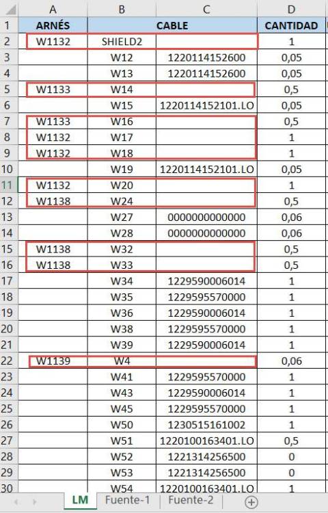

Имам един ексел файл, който ползва данните на 2 HTML файла. Първият се визуализира в страницата Fuente-1 и вторият в страница Fuente-2. На трета страница от ексел файла LM се опитвам да събера определени колони от Fuente-1 и Fuente-2.
Данните в колона С на страница LM трябва да се визуализират от страница Fuente-2 , тъй като същите липсват в страница Fuente-1.
За целта итерпретацията на формулата в колона С би трябвало да е следната:
Когато А2 на страница LM е равно на някое от полетата от В4 до В10 на страница Fuente-2, в С2 на страница LM да се визуализира съответстващото поле от колона D на страница Fuente-2, така че в крайна сметка колона С на страница LM да бъде запълнена с данни от Fuente-1 и Fuente-2.

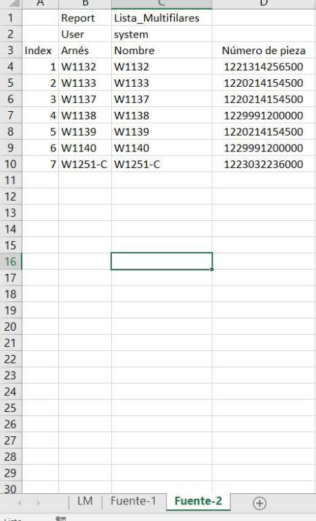

    Явно сравняваш някакви проводници. На лист Fuente_1 има доста данни, но лист Fuente_2 е почти празен. Съдържа само това
    Report Lista_Multifilares
      User system
    Index Arnés Nombre Número de pieza
    1 W1132 W1132 1221314256500
    2 W1133 W1133 1220214154500
    3 W1137 W1137 1220214154500
    4 W1138 W1138 1229991200000
    5 W1139 W1139 1220214154500
    6 W1140 W1140 1229991200000
    7 W1251-C W1251-C 1223032236000
В лист LM са пълни безсмислици.
  1. В колона В - прехвърляш данни от лист Fuente_1, колона A. Пример - клетка B2 съдържа функцията „=Fuente_1!A4“. Защо, при положение, че тази резултата не се ползва в друга клетка?
  2. В колона А - проверяваш, дали съответната клетка в Fuente_1, колона В съдържа нещо. Ако не - и клетката в лист LM остава празна.
    В колона С е още по-странно. „=IF(Fuente_1!I4="";IF(A2=Fuente_2!B4;Fuente_2!D4;"");Fuente_1!I4)“
    Ако в колона „Wire Partnumber“ има стойност - тя се записва тук. Но ако няма - правиш втора проверка. Дали клетка А4 от лист LM съдържа същото, като клетка В4 от лист Fuente_2.
    Защо очакваш, че на едноименните клетки в двата листа ще има еднакви стойности?
Хайде - осмисли това и пак питай.
