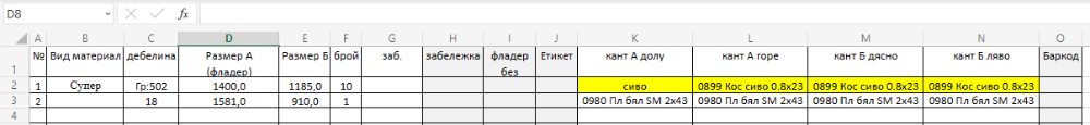

Целта е да се постигне следното:
1. В клетка - B2 да излиза списъка от Лист Validation_List_Material - колона G2:G800
2. Ако в клетка - B2 се напише част от име от Лист Validation_List_Material - колона G2:G800 да показва спистк със всичко което съдържа написаното в B2.
3. Същото се отнася и за клетки K2   L2  M2  N2 които вземат данните от лист Kant - в колона G2:G800 списъка на кантовете

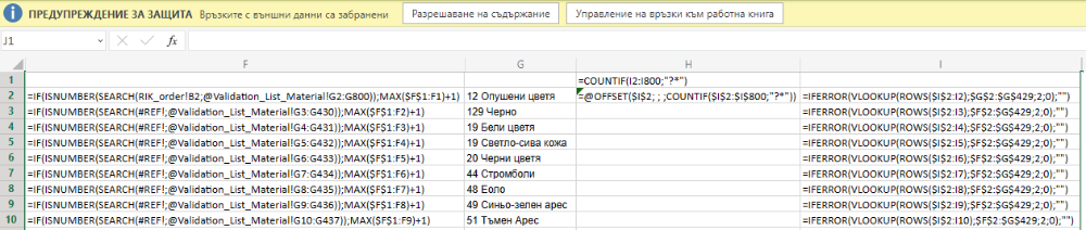

видях, че си сложил връзка към друг файл (922 - Blanka 3WORK kym Salex.xlsx), а същия липсва.
Второ - в лист „Validation_List_Material“ само формулата в клетка F2 е коректна.
IF(ISNUMBER(SEARCH($RIK_order.B2;$Validation_List_Material.G2:G800));MAX($F$1:F1)+1)
Всички клетки надолу са с „липсваща референция“.
IF(ISNUMBER(SEARCH(#REF! ...
Направи адреса абсолютен - $B$2, добави накрая "" - да оставя клетката празна, а не да пише „FALSE“ (за пригледност) и копирай формулата до края на колоната.
IF(ISNUMBER(SEARCH(RIK_order.$B$2;$Validation_List_Material.G2:G800));MAX($F$1:F1)+1;"")
Трето - всички именувани диапазони са грешно дефинирани - липсват референции.
Така - в колона F ще има число, пред всяка клетка от G - която съдържа търсеният низ. И ще „брои“ броят на срещанията.

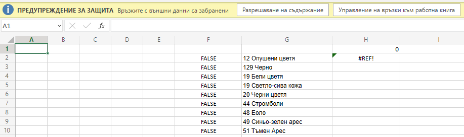

В първия (оригинален) файл се вижда следното
Лист RIK_order

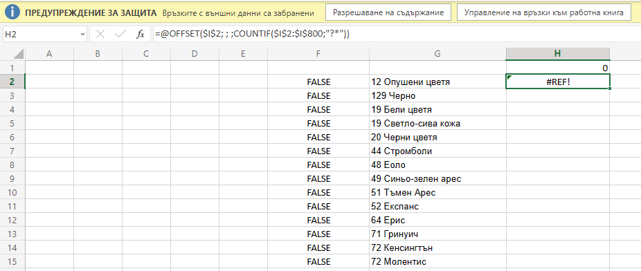

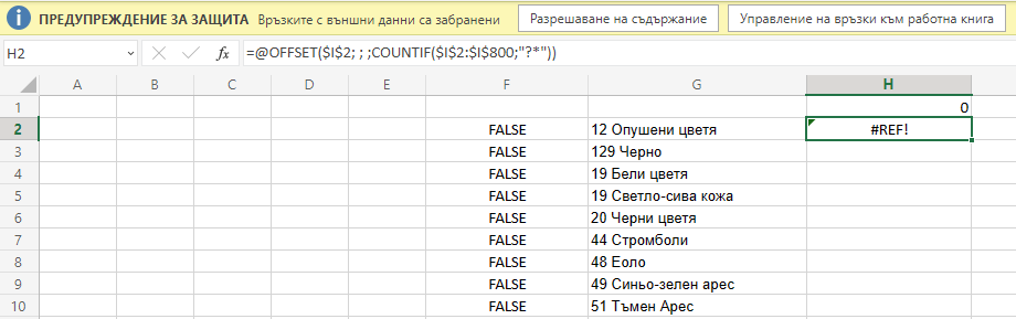

image.png.db76aec9b460289f6481c50ade638977.pngЛист Validation_List_Material - външен вид и показани формули.
Вижда се, че има формули, в които има грешка - #REF! (липсваща препратка).
В „уж различния“ файл е същото!

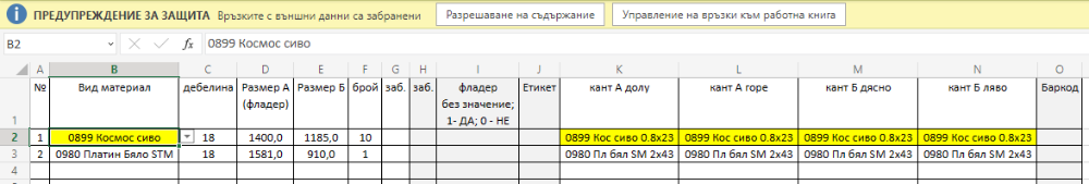

А този, който аз ти бях направил съдържа следнотоimage.png.c936df84f93935b61aac5ce4b398b609.png
Лист RIK_order

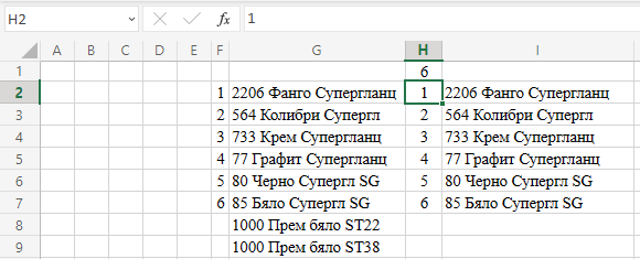

Тук не използвам „падащ списък/падащо меню“ в клетка В2, а просто въвеждам думата „Супер“ или друг низ. В лист Validation_List_Material се получаваimage.png.682b5c95cecc1651a1233dd03d15bd6a.png

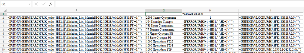

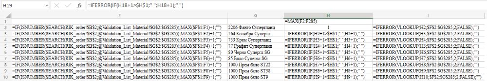

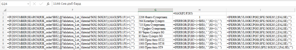

а формулите „отдолу“ са
Тук съм сортирал колоните F и G по стойностите в F - за да се види по-добре. Пред клетки от колона G, в които е намерен търсения низ, има число, а пред другите няма нищо. Въпросното число се увеличава с 1 (единица) при всяко следващо намиране.
В клетка H1 - взимам максималната стойност, тоест - общия брой съвпадения. =MAX(F2:F285)
В колона I се показва цялото съдържание на клетките със съвпадение - IFERROR(VLOOKUP(H2;$F$2:$G$285;2;FALSE);""), сортирани по колона H - IFERROR(IF(H2+1>$H$1;" ";H2+1);" ")
Тук една забележка - функцията VLOOKUP има 4 аргумента.
  1. Стойността, която искате да търсите, наричана също стойност на справка.
  2. Диапазонът, където се намира стойността на справка. Не забравяйте, че стойността на справка винаги трябва да бъде в първата колона в диапазона, за да може VLOOKUP да работи правилно. Например ако стойността на справка е в клетка C2, тогава диапазонът ви трябва да започва с C.
  3. Номерът на колона в диапазона, който съдържа върнатата стойност. Например ако зададете B2:D11 като диапазон, трябва да броите B като първа колона, C за втора и т.н.
  4. По желание можете да зададете TRUE, ако искате приблизително съвпадение, или FALSE, ако искате точно съвпадение на върнатата стойност. Ако не зададете нищо, стойността по подразбиране винаги ще бъде TRUE, или приблизително съвпадение.
Последния аргумент е TRUE или FALSE - не „0 (нула)“ - както ти беше направил!
