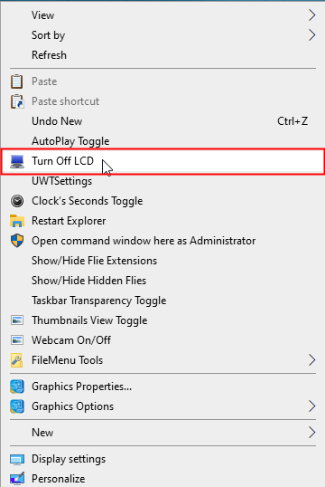

Пробвай с Turn.Off.LCD
Ако върши работа, после може да го направиш да се стартира от контекста на десктопа.
