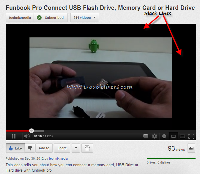

Когато запиша видео с Mobizen или вградената пропгама за записване на видеа, кача видеото в YouTube, то не заема целия екран, а изглежда ето така:
Горната снимка на е моя - вземах я от Интернет.

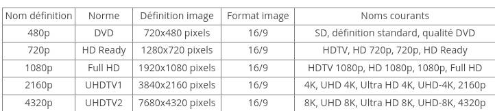

720p е с резолюция от 720 хоризонтални линии и 1280 колони в съотношение 16:9 това е приет стандарт за HDTV. Проблема не е в телефона, а програмата която използваш за да записваш, потърси такава на която имаш опция да зададеш изходна резолюция от 720p на файла.
