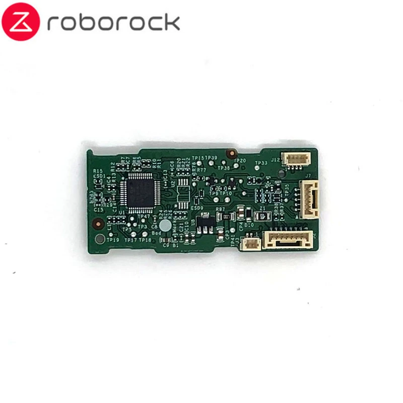

Здравейте, имам проблем с безкабелна прахосмукачка roborock. След доста занимавка се оказа че не мога да спася заводския контролер. Понеже не разбирам особено много от безчеткови мотори реших да попитам има ли вариант да тръгне въпросния мотор със външен контролер и евентуално какъв би бил подходящ. Разрових се обаче намирам само за четкови мотори. Плана е да се заобиколи цялата електроника на прахосмукачката и да ползвам външен контролер със суич и външен BMS на който да си накача елементите на батерията и да ги пази и балансира.
преди 1 час, Marto Martoo написа:
не може
Има няколко вида двигатели, а този, като гледам долната картинка, предполагам че е с датчици на хол. С какво ще се определя положението на ротора в кой да е момент без платката с датчиците
Демек не е с преобразуване от постоянен на променлив-многофазен ток или  импулсен- стъпков двигател
Безколекторните двигатели за постоянен ток винаги са с комутираща електроника
