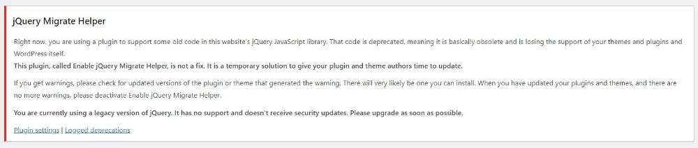

С помощта на приятел си направих сайт на Уордпрес. Той ми нагласи темата и нататък аз си направих страници, текстове и пр. но съм аматьор. Днес той влезе да ъпдейтне плъгини, Уордпреса и пипна един слайдер и сайта ми се счупи - на всички страници имаше черен екран с един хикс вдясно. Приятелчето порови из гугъл и намери решение чрез Query Migrate Helper - кякакъв плъгин, който инсталира. Проблема е, че в панела ми изписва, че това не е решение, а временна мярка докато се разреши проблема със стара jQuery JavaScript library - съобщението от снимката долу. Какво мога да направя за да реша проблема?

Имаш две решения, Спираш този JQuery migrate helper за да се върне черната страница и
1. Пускаш дебъг мод за да видиш каква е грешката, после я даваш тук за да намерим решение или търсиш сам такова.
2. Това е малко досадно, но е ефикасно - Един по един спираш всеки плъгин и проверяваш как се държи сайта след спирането на всеки един докато не откриеш проблемния, псое го триеш и връщаш работещата версия.

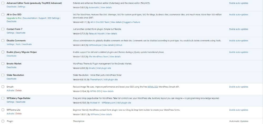

Пред мен обнови-
- Slider Revolution
- WPBakery Page Builder
Беше споменал че е обновявал и други преди да седнем на компа, той има админ достъп, но не знам кои други е обновил. Просто тези двата трябваше да се купят допълнително, защото не се обновяваха автоматично. Всичките плъгини са на снимката долу. Ползвам Jump за хостинг.

Изключи All in one SEO и виж как ще е сайта.
Тук е момента да ти кажа и че тези СЕО плъгини са безполезни ако не си платил за тях, затова и те попитах чия услуга за хостинг използваш, понеже повечето имат в контролния си панел такъв инструмент който върши по-добра работа от безплатните веерсии на тези добавки. :)
Редактирано от Bubbles (преглед на промените)
All in one SEO изключен - няма промяна.
Мен ме съмнява този Slider Revolution
преди 15 минути, The_Nomad написа:
Ами опитай без него.
Реално всеки може да е, но СЕО-то най ме съмняваше.

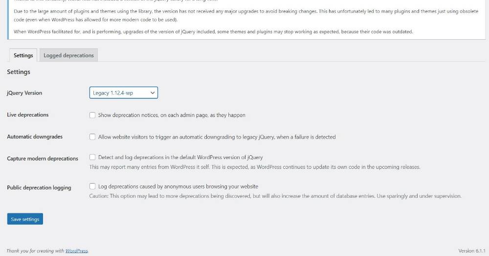

Значи пробвах да изключвам плъгини и проблема си стои. Може би темата е стара и като е ъпдейтнат WordPress към 6.1 се е появил проблема (преди беше WP v5 и нещо)
Има ли някакво решение извън това, което е на снимката?
