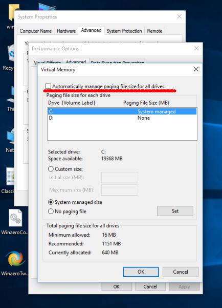

преди 4 часа, Reckitjesok написа:
Изписва ми че като зареди страницата по някога вместо черен екран ми пише че паметта е изчерпана
Стартирай systempropertiesadvanced >под Performance кликни на Settings... >сложи радио бутона на Adjust for best performance, кликни на раздел Advanced, махни отметката която е подчертана с червено, сложи отметка на System managed size, бутон Set >ОК, ако поиска рестарт, потвърди

на 22.02.2023 г. в 9:56, цър-вул написа:
Покажете картинка на диспечера на задачи - раздел Performance, Memory
Ипрозореца Virtual Memory:
systempropertiesadvanced:
Това ми реши проблема и сега всичко е наред, благодаря многоо. Така и не разбрах как стана и защо, две години нямам проблем и изведнъж с някаква си памет, но как и защо
