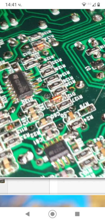

Изгоря системния усилвател, ако е това, частта със 8 те крачета, но не мога да видя надписите, мн е изгоряло, а снимката е от същата платка но не се чете, свалена от форум, никъде няма инфо за този суб поне аз не намирам, ако някой може да намери схема, j12 i j10 sa identi4ni предполагам
Аз също не намерих схема на този събуфер, но мисля че тази ИС е операционен усилвател LT6234 - без да съм сигурен на 100% за номера.
 Аз го разчитам по снимката 62348 но явно не е, може да е gz 348 но нищо не излиза

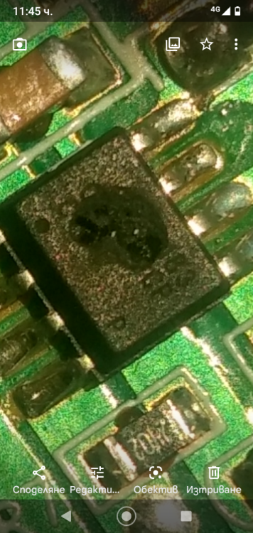

Успях да снимам изгорялата частScreenshot_20230324-114515.thumb.png.7f27c19f7fbdabca1a3a97aea50ce602.pngScreenshot_20230324-114515.thumb.png.7f27c19f7fbdabca1a3a97aea50ce602.png
Това е операционен усилвател. Проблема е, че се е запалил поради някаква причена и трябва тя да бъде установена. Няма как да изгори по този начин без причина, ако се смени с друг ще се запали посъщея начин веднага.
