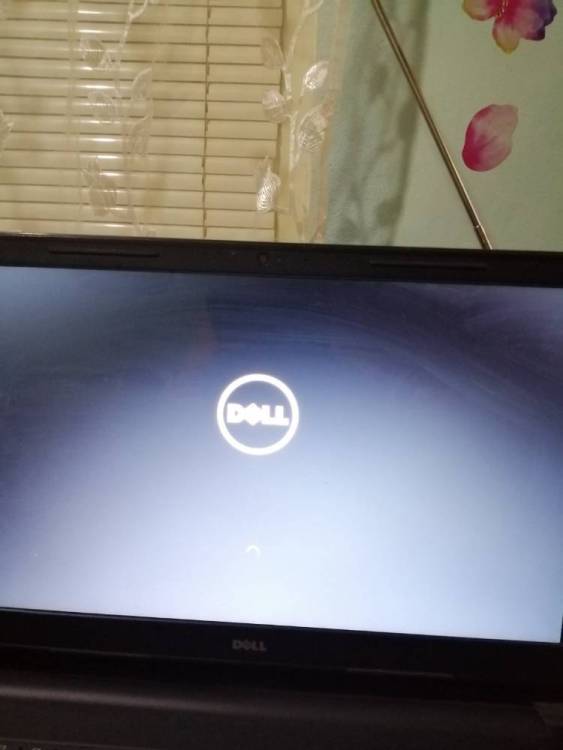

Лаптопът на една позната явно има проблем, вместо черен екран, вижда сив (сивкаво-черен). Искаше да й сложа screensaver който да е просто черен екран, влезнах й в компютъра и когато сложих черен екран за screensaver аз го виждам като чисто черен, а при нея е леко сив (избледняло черно). Рових се в настройките на дисплея, но нищо не намерих. Някой може ли да помогне с нещо или просто лаптопът й е много стар и дисплея вече е прецакан?
Така без да го видим няма как да се установи проблема. Защо не качиш някоя снимка, както и да дадеш пълния модел на машината?
Ето две снимки, това е дисплея, когато трябва да е черен екран. Пробвах да й изтегля чисто черна снимка и като я отворя, пак стои по този начин:
Това е "изтичане" на подсветката, няма какво да направиш. Повредата е механична, вероятно дисплеят е бил натиснат.
преди 4 часа, Rammkopf написа:
https://www.displayninja.com/what-is-backlight-bleed/
преди 5 часа, Viksanaa написа:
Здравейте, не знам дали съм пуснал темата в подходящия отдел, ако не е така, моля да ме извините и преместите темата.
ако проблема не е причинен от механична повреда (натиск), не е болка за умиране 😉, а  ако е ...подмени матрицата 😉 все ще изскочат допълнения
