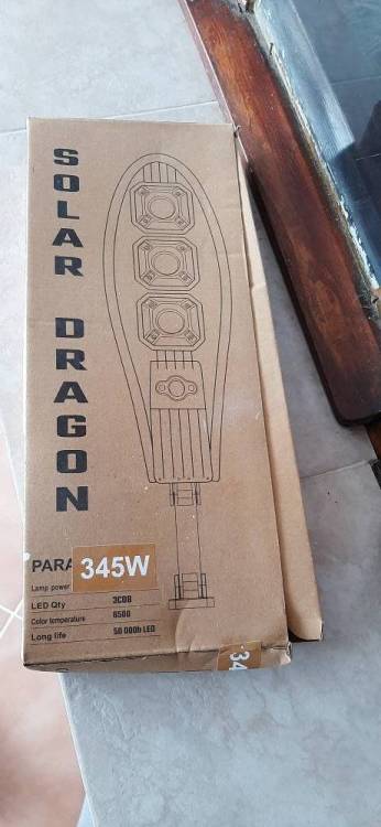

Здравейте имам тези лампи 5 на брой но вече не им стават батериите може ли да им пусна напрежение и това ли е реалната им консумация 345в ако е вярно това няма ли да ми изгорят доста ток

350 вата, ако работи нонстоп един месец, ще ти изгори около 20 лв. за ток. Тези соларни панели ме съмнява и 30 вата да могат да произведат, може би се има в предвид, че свети като 350 ватова лампа. Отвори я и виж на батерията пише ли нещо. Може да пробваш с обикновена батерия 1.5 волта например дали и как ще свети.

трябва да я сваля но съм я отварял по спомен бяха 3 или 4 батерии 18650 йонсумацията и беше към 1.5а.Да но са 5 ако светят цяла вечер ще имам 100 лв ток.

Преди да прочета линка направих сметките не са 14в работят на 3.7в 1.5а такаче са около 6в ако не бъркам нещо.Кабела ще е дълъг 60метра колко квадрата трябва да е и какъв адаптер ще ми трябва.
Първо се увери, че проблема е в батериите.Там има и фотосоларна клетка и електроника.Отвори я и виж и сколко и какви батерии е как са свързани.
Бях я отварял ще я сваля и отваря пак да видя какви бяха точно батериите. Тя работи но около 20-30минути и спира,бях я захранил с адаптер и работеше
Ти така или иначе, ако ще минаваш на външно захранване, трябва да махнеш батериите. С какъв AC/DC адаптор я захрани тогава?
С зарядно за телефон я захраних.Но сега искам да захраня 5те лампи с едно захранване кабела ще е около 60 метра.Захранване за компютър ще стане ли на 3в пише че поддържа 14а.
Описанието в линка е дело на технически профан.
"сензорна клетка за външна осветеност", "фотоволтаичен панел" е дрън-дрън ярина. Клетката е 1$ PIR датчик+опторезистор. Фотоволт... панел е нонсенс. Пропускаме го между ушите.
Една от линиите на комп-захранване е 3.3V, не 3. Самото захранване е прекалено като идея.
На практика тази лампа е поредния китайски шир-пром. Три COB-матрици за около 1.5$ на 3.7V, сумарно 3.45W мощност, от тук и помпозното име.
При светодиодите захранващото напрежението е на втора линия. Стойността му не е от значение. Правилно е да се говори за пад на напрежение. Важен №1 е токът и той трябва да е стабилизиран. В протичен случай залагаш деградация и досвидос преждевременно.
Отдавна преминах на COB осветление и източниците ми са най различни. От 48V до 3.3V, но винаги под стабилизатор на ток. В твоя случай залагам на 200mA max на елемент.
Батериите, които не стават са Li-Ion акумулатори. Мизерна китайска икономия на контролер или прегряване са основни причини за поведението им. Без аутопсия е излишно продължение на коментара.
поздрави!
345W e еквивалентността на осветително тяло на 220 волта. -> Еквивалент на осветеност.
Едва ли въпросната мощност има нещо общо с консумираната ел. енергия, а иначе = Да, но трябва да се вземе подходящ трансформатор. = Някъде трябва да има на колко волта (напрежение) ще издържи въпросното лампа. => Виж работното номинално напрежение, а не гледай ватовете и си ти!
