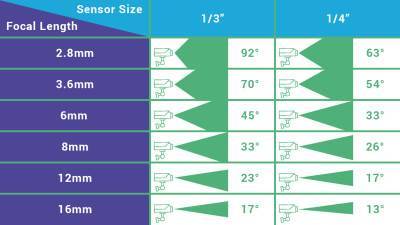

Това, че ще е монтирана под козирка, не значи, че камерата не трябва да влагоустойчива - т.е търсиш камера за външен монтаж. Ако ще ползваш само камерата, без NVR, то трябва да поддържа запис на SD карта (обикновено са до 256 GB). Другото важно нещо е оптиката, по-точно фокусното разстояние - от него зависи какъв периметър "ще вижда" камерата. Масовките в момента са обикновено с 2.8 мм оптика. Резоюцията - тук всичко е ясно - колкото повече, толкова повече. Необходима ли е WiFi функционалност? Следващия въпрос - имаш ли статично публично IP в обекта - ако си динамично или си зад NAT (масовия случай) трябва да има облачна поддръжка от производителя.
Не на последно място, камерата задължително трябва да поддържа ONVIF. Какво разбираш под бюджетна?

-сега какви да са камерите(като за начало мога да си взема 2бр. като едната е за у дома но другата да е далекообхватна30-40метра), също и какво захранване( мисля 2Ампера да е за да има мегдан и за други камери в последствие)?
И какво означава диаметъра на обектива?
