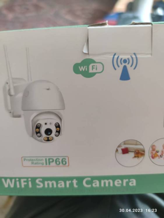

Здравейте купил съм си външна камера но когато пусна плейбека и искам да превъртя на зад ми изписва този надпис  Abnormal video data, stop playing какво означава някои ако може да ми помогне ще съм много благодарен
Здравей. Означава, че камерата е китайски боклук и софтуерът, с който се опитваш да разчетеш записа, не си познава видеоформата. С някакъв YCC365 ли е това нещо? Или YooSee?

Както и предполагах - безименно чудо, някакво. Единият вариант е да се потърси нов фърмуер за камерата, в случай че заводският е стар и бъгав, което за въртящи се WiFi камери е леко загубена кауза. А другият вариант е да се провери с какъв друг софтуер е съвместима. С повече късмет, ще се окаже, че вътре хардуерът е чист XM и може да работи с XMEYE, ICSee и други от тази редица, върху същия SDK. В най-лошия случай ще се окаже custom преработка и смяната на софтуера за телефона, ако изобщо е възможна, няма да гарантира успех.
Има и вариант камерата да си е ОК, просто ти в момента да опитваш с някакъв неправилен софтуер. Но вярвам, че си следвал инструкцията на продавача (или вътре е имало лист с насоки) и си инсталирал вярното приложение.
Има много хубави порт-скенери за Android, аз ползвам "WiFiman" на Ubiquiti. Ако сканираш портовете на камерата, да видим кои излизат отворени, може и да познаем какъв е хардуерът вътре, та да ти подскажем какво да направиш. Сега само си подмятаме боба ...
От AliExpress ли я купи, или от някой от нашите тук, а-ла "Виждам те", "Шпионски магазин", "Касаба" и т.н.?

Здравейте благодаря за изчерпателния отговор камерата е закупена от Саит от фейсбук камерата е с ICSee но най вероятно софтуера е стар и затова засича незнам какъв софтуер да инсталирам да бъде съвместим с камерата иначе работи всичко по софтуера но плейбека не ми отваря видеата

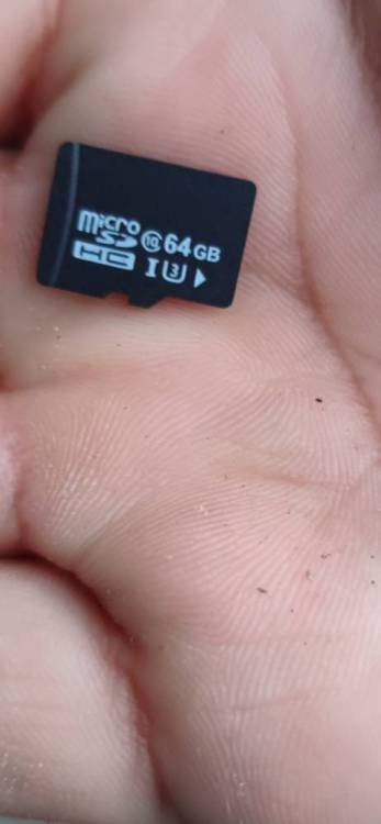

Възможно ли е картата с памет да ми прави проблем
Възможно е ,каква е картата ?
64гб със камерата ми я дадоха
преди 10 минути, milen_8806 написа:
Четене с до 30MB/S е картата ,не мисля че е в нея проблема ,може да опитате да я форматирате в друга файлова система поддържана от камерата.

ICSee означава, че камерата е XiongMai и за техните продукти силно препоръчвам XmEye или XmEye Pro. Ако картата не е била инициализирана от камерата автоматично, може да се преформатира през XmEye или софтуера им за компютър - CMS. Оттам може и да се провери, дали евентуално няма да има по-нов фърмуер за камерата.
