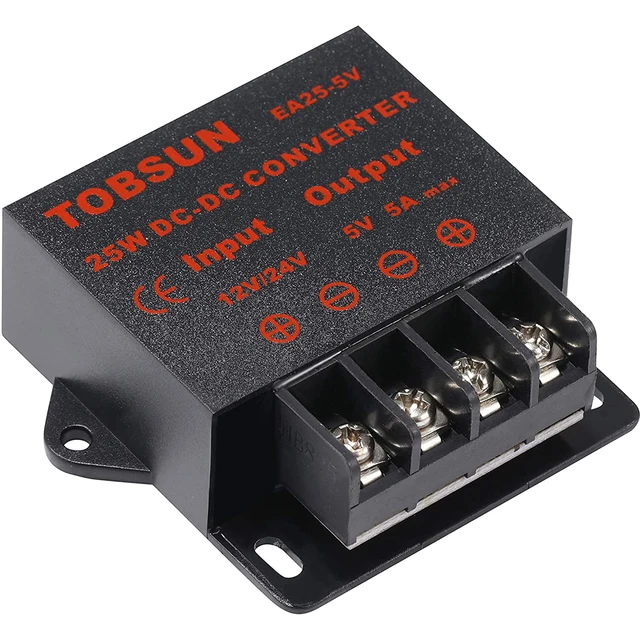

Както е казал @AAUUXX, има стабилизатори за целта. Няма нужда от инвертори да ти развиват 230V AC от 12V DC, че щепсели, че контакти, че глупости. Ако не ти се занимава с излишно сложнотии, просто си купи един цокъл за автомобилна запалка и го запой директно към 12-те волта. В цокъла можеш да използваш автомобилно зарядно за телефон. Става най-простакоустойчиво, с готови компоненти и сведен до минимум ръчен труд. Няма да е лошо да вземеш да си свържеш един 5A предпазител на плюса между цокъла и акумулатора, обаче, за всеки случай.

DC-12V-24V-to-5V-3A-5A-10A-Converter-DC-
Що? на предложение от теб модул не може да завърти кабелите на високото?Ако забелязваш даже от съображения за сигурност в средата, където съседстват двойките, са с еднакъв (отрицателен) поляритет.
Е, може, ама ще гръмне само конвертора, а иначе може и телефон за 1000 лв примерно. А знаеш ли след твоя конвертор какво ще включва? Ще взима USB кабел и ще го реже ли, или нещо друго.. Има ли уред, за да измери напреженията, знае ли кой цвят какво означава. Не знаеш. Ако използва нещо такова, вероятността от грешка е по- малка, ама не му знам възможностите, ама по всичко си личи, че не са големи.
Оф, никак не ми се влиза в тъпи спорове от типа моята крава е по-мъжка! Къде ще свържеш предложения от теб конвертор?

Какви женски-женски , какви преходи:lol6:Платката, която съм дал е с женски конектор, към него може да включи ако иска хъб, ако иска телефон...Няма рязане, снаждане и т.н Използвал съм не един такъв конвертор и вече няколко години работят без проблем.

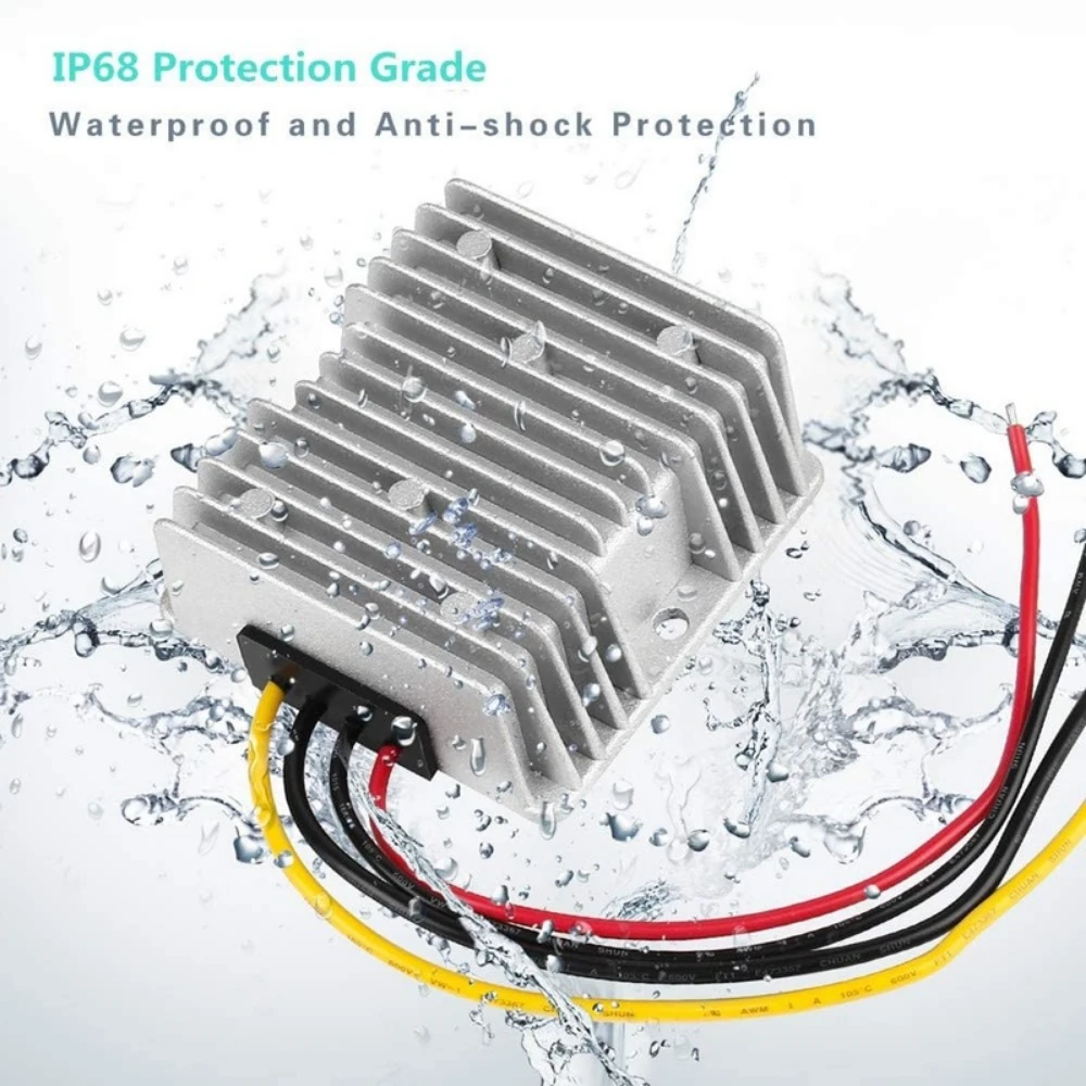

преди 8 часа, цър-вул написа:
Има и по-сериозни машини.
Пример(Водоустойчив 5V/20A/<35лв):
DC-12V-24V-Step-Down-to-5V-20A-100W-DC-Voltage-Regulator-Waterproof-Buck-Boost-Converter.jpg_Q90.jpg_.webp
За 20А ще трябва да вземе 7, повтарям СЕДЕМ от твоите.

преди 2 часа, цър-вул написа:
Дали? Вика му се проектиране. Да се знае какво се предвижда да се закача след конвертора, за да бъде съответно оразмерен.
А сега му предложи и 7 портов хъб на 20 А.
