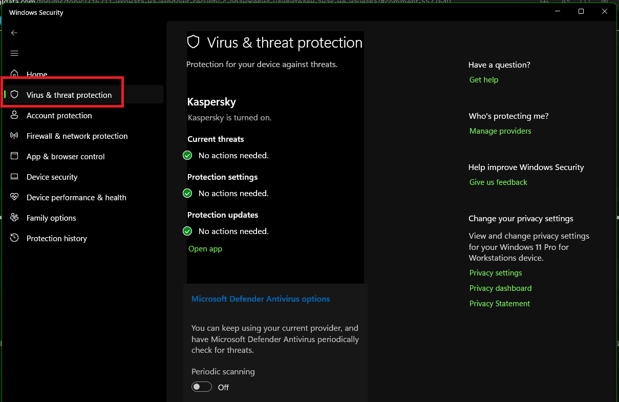

От известно време тази икона седи и не изчезва. Имам антивирусна на касперски, отделно в Notification center нищо не ми излиза като проблем. Ъпдейтнал съм всичко. Не мога да разбера защо се е появила. Как мога да разбера какъв е проблемът като никъде не го изписва и всичко изглежда ОК?
Добавям и малко снимки
Разрешен от Joss Bomon
преди 20 минути, цър-вул написа:
Покажи там, където е '! '! В левия панел не се вижда. Какво е съобщението за '!' ?
Няма съобщение.

Имаш нещо омазано при инсталирането на Касперски, защото при правилна инсталация и работещ Касперски не трябва да ти излиза иконата на вградения АВ.
Оправи се :) махнах и след това инсталирах отново касперски и всичко е наред :) поне засега :)
