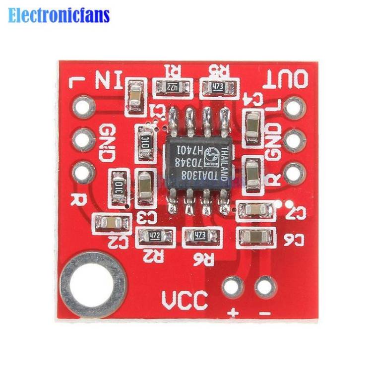

Здравейте, наскоро си поръчах модулче от Китай с чип TDA1308. Идеята е да го използвам за усилвател за слушалки, като подам сигнал от телефон. Проблемът е, че на моменти се получава супер дразнещо смущение. Пробвах да сменя източника на захранване, като първо ползвах траф 5v, след това пробвах с компютърно захранване, а след това и със зарядно за телефон. При всички случаи нямаше промяна. Четох, че е важно кабелите които служат за вход и захранване на усилвателя, да бъдат екранирани. Пробвах с кабел тип RCA с екранировка, но почти няма промяна.
Единствено ако включа самолетния режим и спра wi-fi на телефона, тогава дразнещото смущение изчезва, но този вариант не ме устройва много, понеже слушам музика предимно от YouTube, а без интернет няма как.
Въпросът ми е има ли някакъв начин, да се избегне това смущение, без да се спира интернета на телефона?
П.С. Понеже се усъмних в модула, пробвах с друг (същата схема с TDA1308, понеже си поръчах две такива) и няма разлика. Пробвах и с външен усилвател за слушалки, но проблемът отново е на лице.

Крайното стъпало се смущава от мобилната мрежа ,това което може да се направи е да разделичте максимално телефона от усилвателя ,което ще намали смущенията.
Платката да се захранва на батерии, иначе е  много зле с тези захранвания. Пробвай с друг телефон дали пак ще е така.

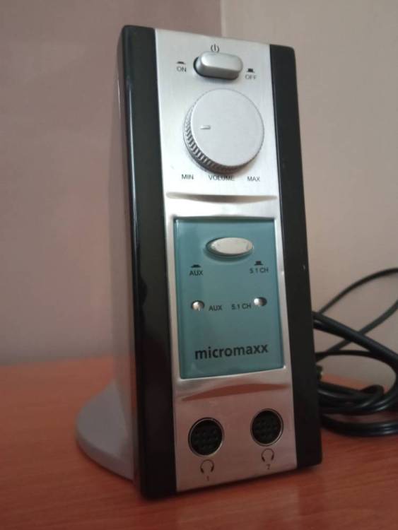

Пробвах с елемент 3.7 волта, но е същата работа... За качеството съм съгласен, но с другия усилвател от втората снимка също го има проблема.
