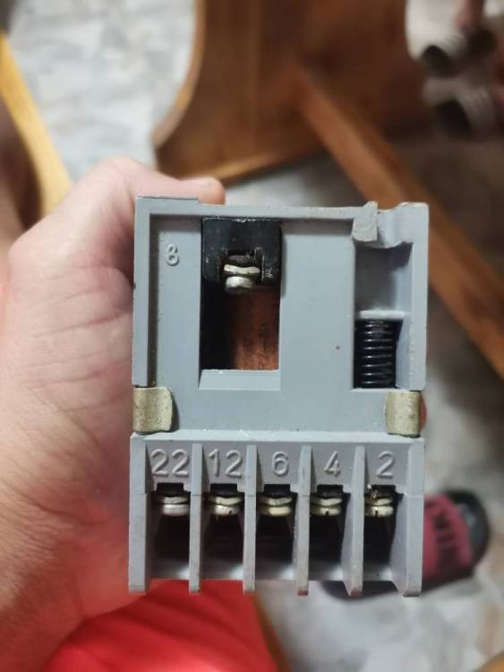

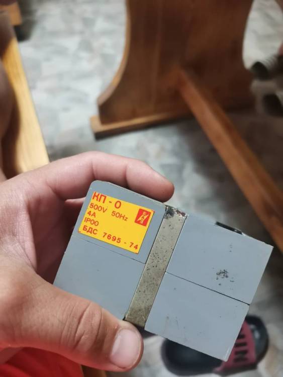

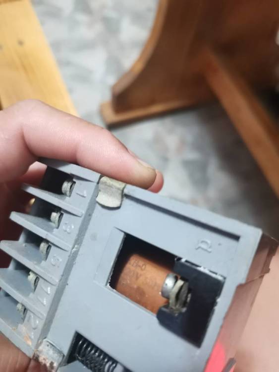

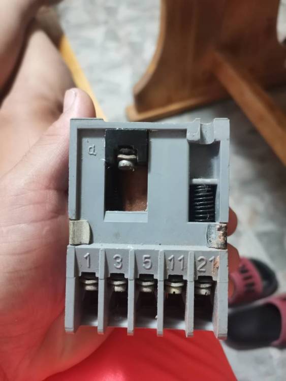

Здравейте понеже ни изгоря старият контактор, над 30 години е работил и имаме друг, искам да попитам ще стане ли за бойлера ето няколко снимки, и как се свързва това чудо

То че няма аз да го свързвам е ясно, но ме притеснява това че пише 4A, предполагам това е номиналният, не трябва ли да е 25A иначе бойлера е на няма и месец 2.4kw е.

Ако се вярва на "етикета", тези 4А, трябва да са на силовите контакти - демек (с голяма застраховка) излиза, че ще "поеме" малко повече - може би до около 1 kW..... с една дума - за бойлер не става! Ама и като гледам BDS ot 74-та.... и на вентилатор не бих го включил
Три нормално отворени по 4А свързaни паралелно (на входа и изхода). Това е лимита за номинален ток.

еза трифазно напрежение
1-3-5 - r-s-t  вход
 2-4-6 изход
Ако сложиш мостове между силовите контакти на входа и на изхода, ще го докараш до 12А и можеш да го ползваш за бойлера, но просто няма смисъл защото термостата е достатъчен и често надживява бойлера.

Точно. За какво са тези упражнения с контактор? Термостата е 20А 230V или 4600W. А бойлер по-мощен от 4000W не съм виждал. Но обикновено са 2500 - 3000 W което е 13.04 А А това К-0 е старо и кой знае в какво състояние са му контактите. А и тока не стига 4х3 = 12А.  А има и още едно условие дето всичките пропуснаха. Бобината трябва да е на 230V. Защото има и с бобини на 380V

  Едно време и аз слагах контактори /частно абонаментно поддържах детски градини/ но тогава  термостат, термозащита и т.н.бяха с лошо качество и не издържаха на тока на 3 Кв.Опасността е ако залепне този контактор ,тогава става МНОГО опасно. Трябва сериозна презастраховка , трябва да използваш всичките контакти с мостове. Аз ползвах контактор с 6А на контакт и връзвах 4 с мост /единия контакт беше обратен/ така че фазата минава през 4 контакта ,нулата здраво директно. Много добре се вграждаше контактора в бойлера. На съвременните бойлери такава гимнастика НЕ е необходима.
