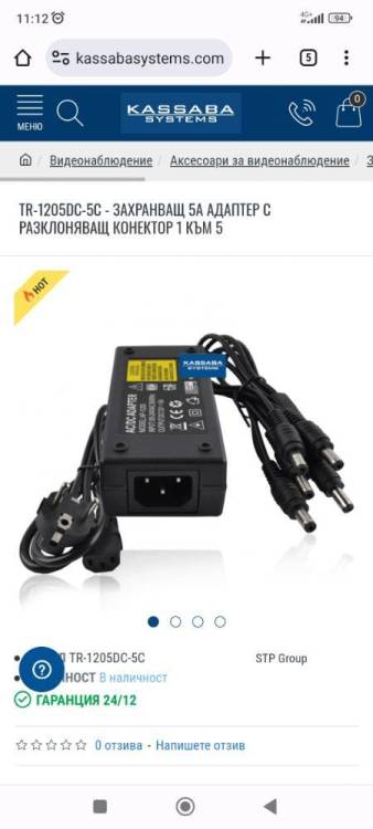

Ето това захранване използвам в момента.
Уф, още един касабов боклук. Всичките, които си сменил, ли си ги купувал от него?
Конрад продаваха едни адаптри по 12V/5A на TDC - това нещо е зверски стабилизирано и има беотказна защита срещу претоварване. Ни едно нямам изгоряло. Стуваха по 40-ина лева на бройка и трудно се намираха (разпродаваха се бързо). Ако си намериш такова, вземи си 2 - с едното захранваш DVR-а, а с другото - камерите. Ще се наложи да използваш захранващ сплитер 1-към-4 за камерите от този тип. Другият вариант е да си направиш сам, поне ще знаеш какви проводници си използвал.
Смених захранването и всичко се оправи.
