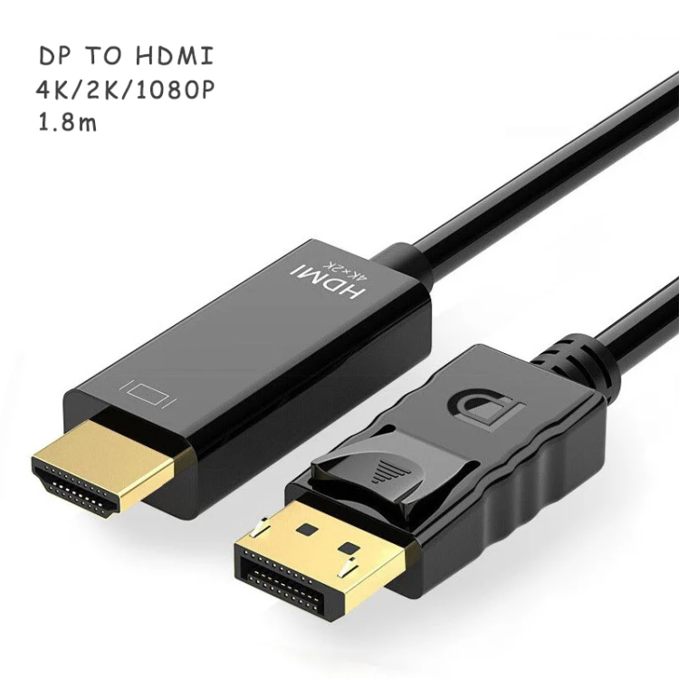

Здравейте и имам следното запитване. Искам да прехвърля картина от компютър на телевизор чрез DisplayPort to HDMI-Compatible Video Audio Converter Adapter 1080P DP to HDMI-Compatible, но явно нещо някъде липсва, защото няма ни звук ни картина, а впрочем компютъра е с Линукс и ще оставя снимка с парметрите на компютъра и линукс дистрибуцията, като компютъра е LENOVO THINKCENTRE M92P https://www.hardware-corner.net/desktop-models/Lenovo-ThinkCentre-M92p-Tower/

Това е типичен симптом на грешен кабел. Тези кабели имат посока и конвертират или DP->HDMI, или HDMI->DP. Лесно се проверява, когато имаш компютът и монитор, оборудвани с двата вида портове.
Другият вариант е спецификацията на кабела да не се харесва на телевизора - конверторът да ползва модулация, която глупавият телевизор не познава.
И, трето, може пък да е дефектен кабел.
В Office1 има едни преходници на Manhattan, струваха 18-ина лева. Това е едно блокче от 5-6см с мъжко DP и женско HDMI. Включваш го в DP-то на компютъра, в женското му HDMI боцкаш обикновен HDMI кабел и другия край на кабела бодваш в телевизора. Просто, лесно. Ползвам такива конвертори без проблем. Кабелите DP->HDMI са ми създавали проблеми и на мене - или телевизорът не го харесва и картина няма, или тръгва, ама не поддържа по-високи резолюции, или пък в 4K ми подрязва палитрата и разваля на снежинки някои нюанси на определени цветове.
Ползвай конверторни блокчета, не цели кабели. Работят по-добре.
Аз също съм ползвал блокове(адаптери) но това не означава че и там няма да има проблем. Ако ти се падне дефектирал адаптер от ефтин клас е същата работа. Просто трябва да избереш правилния магазин и да не купуваш най-евтиното. С тоя кабел който имаш сигурен ли си че кабела е поставен и в двата слота плътно навътре. Също можеш да рестартираш пц-то ако трябва няколко пъти, както и телевизора да го изкл. вкл. няколко пъти и след рестарт и изкл. на тв да вкараш буксите отново. И пак ти казвам много е важно да знаеш номера на слота за да можеш да го избереш ръчно от ТВ за да тръгне картина и звук. Няма как да го включиш в порт 2 и от ТВ да очакваш да ти тръгне под номер 1 в настройките на тв.
Проблемите на тези кабели са два: 1-ви качеството на спойките които китаеца е направил, 2-ри посоката на сигнала и на захранването. В случая като гледам къде е кутийката на адаптера най-вероятно се захранава от HDMI порта. Ако телевизора не пуска достатъчно ток oстава да пробваш адаптер дето се захранва от компа през DP примерно https://www.emag.bg/displayport-dp-hdmi-active-shtepsel-adapter-poddyrzha-full-hd-rezoljucija-dp-myzhki-kym-hdmi-zhenski-konvertor-ednoposochen-cheren-e493/pd/DJYW46MBM/
За съжаление и при тях е проблем качеството на спойките, затова вземай преходника от магазин дето ако не работи да можеш да го върнеш или да ти го сменят с работещ.

Ясно и имам поне три HDMI кабела и идеята ми беше да не взимам такъв преходник, и направо свързвам DP към HDMI, а кабела е метър и половина, защото съм чувал, че колкото е по дълъг кабла и разстоянието е по - голямо, и сигнала отслабвал.
