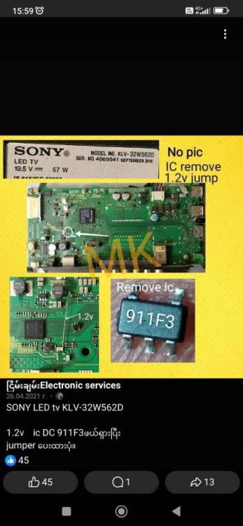

Намерих информация в интернет за подобен регулатор с друго означение на чипа, но също отбелязан като ic6016, че на входа трябва да има 3.3 волта, а на изхода 1.1 или 1.2 волта. при мен на входа има 3.3 волта, но на изхода няма напрежение. Това означава ли, че регулатора е прецакан и ако да как точно може да се прескочи?
Някъв индиец е показал как може да стане това, но снимката е с кофти качество, пък и нещо не им вярвам на индийците :D
Screenshot_2023-11-05-15-59-46-040_com.facebook_lite.thumb.jpg.73f953551abbae0cdeb91a15a469f6f4.jpg
Един от двата
