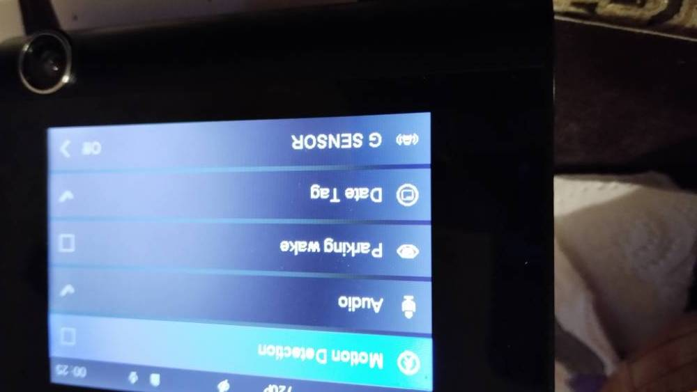

Здравейте! Закупих си видеорегистратор за автомобил. Проблема е че вечер при шофиране в града има големи прекъсвания на записа. 90% от маршрута го няма  на запис. През деня мисля,че всичко и ок,но вечер имам проблем. Ще прикача снимки на настрайките ,ак някой може да помогне ще съм много благодарен

Не ти е включено засичане на движение
Кое от снимките ?
Motion detection
Включвам го ,но вечер също се губят голяма част от шьофирането

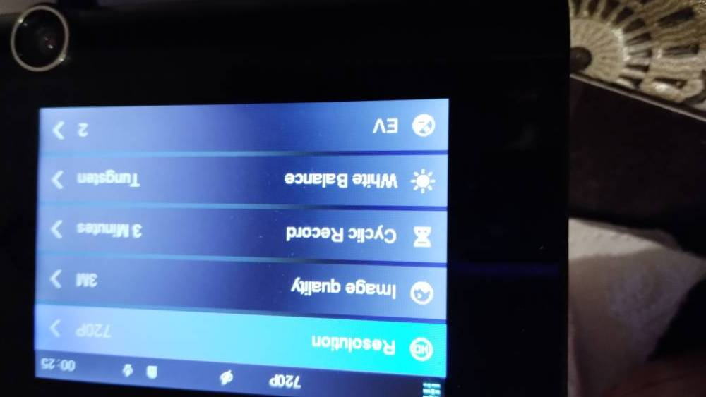

Искам да записва постоянно ,  денем и нощем ,има или няма движение ,разбира се ,когато колата е в движение....
преди 2 минути, Dimitar Ivanov написа:
Увеличи си продължителността на записа, да не е 3 минути. Ама може в един момент та ти се напълва картата.

    Отново не записва постоянно през ноща!  Ето настройките на камерата! Не знам защо снимките се публикуват наобратно....
Проблемът не е решен.През деня записва  постоянно но  вечер  има запис само от началото на тръването и при паркирането. Ако някой може да помогне ще съм мног благодарен!

Включвам го и отново  не записва вечер. Проблема е някъде другаде
на 22.12.2023 г. в 8:17, hjhj написа:
Моят е на 2 минути и си записва и денем и нощем. Това чудо ако има фабрични настройки ги ресетни и пробвай.
На 3 , 5 ,10 минути съм го пробвал ресетвам и пак вечер има запис от началото за около минута и преди да спра пак за минута

Ако е в гаранция го връщай. Явно има някакъв проблем.  За колко пари го взе?
