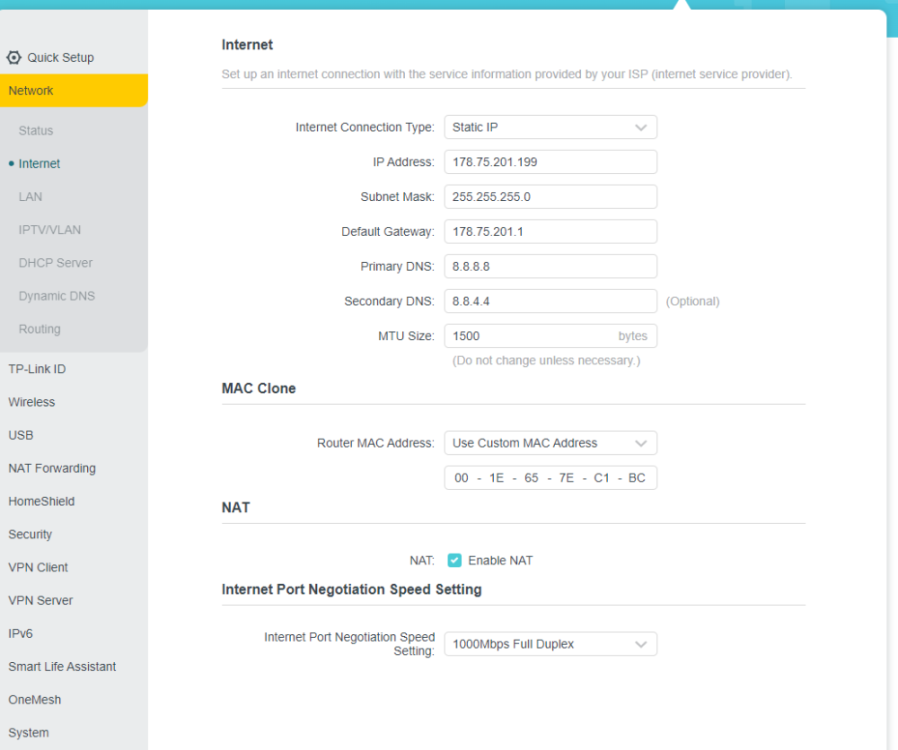

Сам има ли как да се оправя примерно да копирам някакви настроики и ип-та от А1 към моя който е TP-Link Axe 75

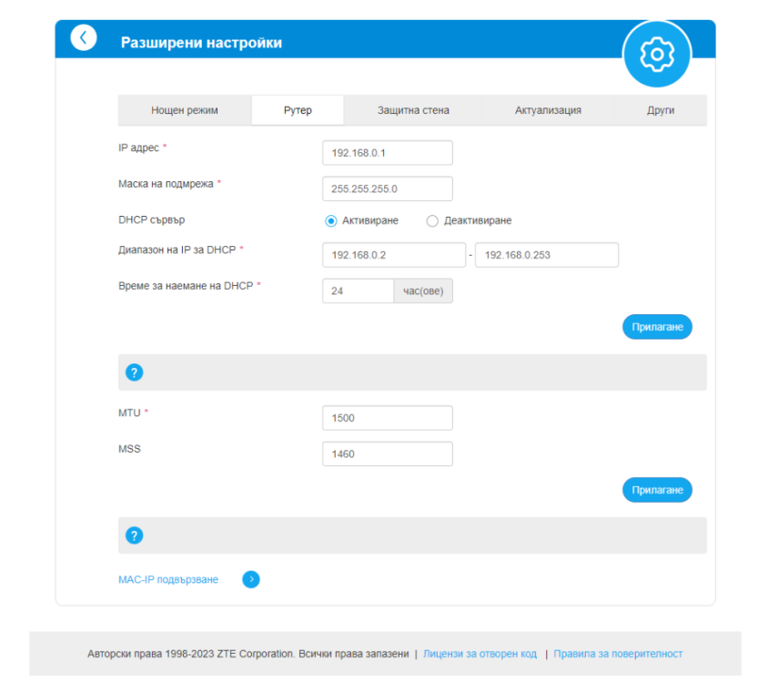

image.thumb.png.728f6e73a54836b20891345975052b63.pngimage.thumb.png.c64227e36a815246f443f652fa93fa0d.png

Няма нужда от тжлкова сложни неща. Техния рутер ще ге сверже с Глобалната мрежа и ще създаде локална такава. На долостоящия (твоя) рутер ще изключиш DHCP сървъра и ще го ползваш като екстендър.
Може и като маршрутизатор на вторична мрежа, но не виждам смисъл.
преди 4 часа, jhoro написа:
И трябва да се свържат LAN<>LAN
DHCP сървър - Деактивиране
Първо провери зад падащото меню Internet Connection Type има ли режим Repeater или Extender. Ако има го избери и рестартирай TP-Link-a
Ако няма, остави този режим
Ако рутърът ZTE раздава адреси 192.1.68.1.1-192.168.1.254 задай IP адрес 192.168.1.2, а в DHCP настройките на ZTE задай обхват от 192.168.1.3-192.168.1.254.
