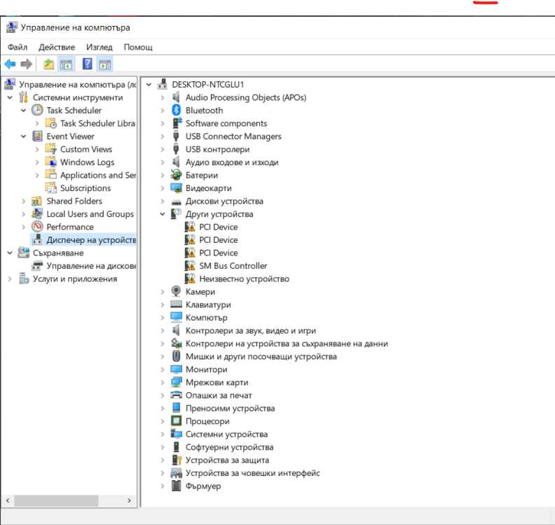

преди 21 часа, Raze написа:
Едва ли. Покажи снимка на device manager.
Не съм много наясно на кое искаш снимка.....единствено тъчпада не мога да подкарам
Липсват ти драйвери.
Отиди на Актуализиране и защита и под Проверка за актуализации, има преглед на Актуализации по избор.
Преди това си пусни да се ъпдейтне Windows-а
И след това ще го мислим тъчпада
Също така цъкни и на Видео карти за да видим и там какво е положението

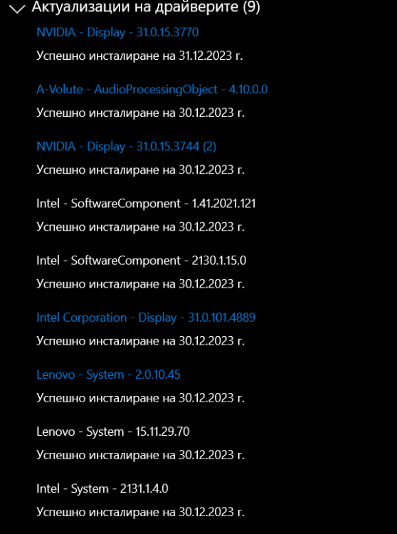

Сега по въпроса за драйверите,защо решихте че нямам инсталирани?Както споменах не съм много в час но мисля че качих доста!
Ето какво ми изписва2024-01-01144328.png.cdd59414ef4d4a63d730b50ce812d91a.png2024-01-01144406.png.8448882ba43dfc2f8a315ac9fe9fda4b.png2024-01-01144432.thumb.png.8be47e963fa7850f3ae3847768e6973e.png2024-01-01144603.png.4b657e3ae7ea163fc2d9f38b85812f05.png

преди 43 минути, alex203 написа:
Качи актуална снимка от device manager
Не виждам да липсват драйвери, всички ли ги качи през Windows update, или ползва програмата?
преди 20 минути, alex203 написа:
Драйверите ги бях качил преди два дни, имаше само един който не бях инсталирал (може би за дъното) това се виждаше от 1-та снимка на Менажера. От сайта си дръпнах за 11-ката и ги сложих, ако има нещо актуализирано то е станало при ъпдейтите на Win-а. Не съм ползвал програмата да свалям и инсталирам, просто я отворих да покажа шот. Мисля да си карам така...на 10-ката,въпреки че настояват да мина на 11-ка!!!
