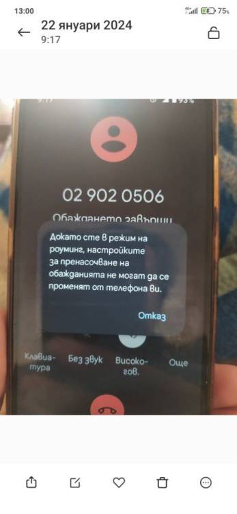

Здравейте. Със Редми ноут7 съм и Нокиа 2.3. Абонати сме на А1 . Не мога да разбера защо понякога при набиране на стационарен или мобилен номер... Ми излиза това странно съобщения. При положение че съм си във БГ със БГ сим карта са и 2та телефона, не съм бил в Чужбина... Защо излиза това съобщение... И разговора приключва автоматично след това....
Какъв РОУМИНГ?!? Какви 5лв при положение че никога Не съм ползвал Роуминг

НЕ не съм в граничен район, във БГ си съм даже и не може да става дума за граничен район защото съм прекалено далеч от него ... Изписва ми А1 през цялото време дори и когато станат тези аномалии... И аз не разбирам защо... Мрежата е на автоматичен режим и мисли безконечно не ми дава да я променям на ръчен режим, иначе всичко друго ми е правилно....
От А1 имаха проблем преди време с обхвата в района ми... Миналата година лятото го оправиха.... Може да въртят някви далавери с клетки или нещо си, за това да ми изписва така ... Незнам.... Но е странно.

От А1 излязоха с типичния отговор,.номера нямало ограничения при тях всичко е Ок. Да съм пробвал на друг телефон, на тях все телефонните на клиентите им виновни, от А1 щот са безгрешни. И на двата телефона става така И на Нокиата и на Редмито... Понякога ме всеки път. И то при стационарни номера.

А1 са имали проблеми с мрежата. Така че си помислете пак за роуминга

Това (силно опростено) означава че можете да сте в роуминг даже и ако сте в центъра на България. Оператора ви може да има проблеми/да няма покритие в дадена област и ако има споразумение за национален роуминг с друг оператор вие да ще се свързвате към мрежата на другия оператор (когато покритието е много слабо или броя на комуникационните грешки е голям)

Мерси за изчерпателния отговор. Това дори и от А1 не ми го обясниха. Казаха ми да следя при повторни ситуации... В моят А1 видях че Роуминга ми е включен без да съм пипал нещо... Изключих го, сега дали си въобразявам или не,....Но сега  1 идея по бързо набира както и интернета ми е по добър....
И се надявам и това да е било причината за недоразумението с разговорите...

Това е нормално, хората от кол центровете имат предефиниран лист от въпроси и отговори. И обикновено имат забрана да дискутират други неща (даже и да имат знания по въпроса). Относно ускоряването: да, това е очакван ефект защото при роуминг обаждането ви минава през централата на другия оператор преди да стигне до вашия оператор. Подобно е положението с интернет защото пакетите минават през прокси на другия оператор, пренасочват се през канал между двата оператора и чак тогава стигат до проксито на вашия оператор и от там към интернет.
