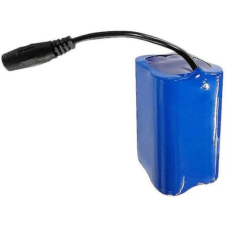

Здравейте,
Купих батерии от типа на снимката. В упътването се изисква при неупотреба за повече от 1 седмица да ги оставя заредени на 30% до 50%, в противен случай се надуват. В същото време да зареждам преди да е паднало новото под 10%.
Дали някой може да ми посочи тестер за нивото на батерия от този вид?

Капацитета на батерийте се мери реално като ги натовариш за еденица време, или ако искаш да е точно до разряд, но в твоя случай от това няма смисъл. Метода на колегата е твърде математическа теория. На практика твоята батерия не трябва да пада под 5V и да се зарeжда повече от 8,4 V. Т.е. приемаш 5V за 0% и 8.4 V за 100%. Демек: 10%- 5.34 V ; 30%- 6.02 V ; 50%- 6.7 V.

Тази батерия е съставена от 4 елемента липо  като са свързани два по два последователно. Напрежението за съхранение при продължителен престой без употреба "сторидж" трябва да е 3.8 волта на клетка или  за две 7.6 волта. при работа не трябва да се разрежда под напрежение на празен ход  3.3 волта на клетка или 6.6 волта за общо за двете. заредена на 100% напрежението е 4.2 волта на клетка или 8.4 за двете.
Дано в тази батерия да има монтирана балансна платка иначе си давате парите на вятъра. Липо батериите съставени от повече от 1 елемент се зареждат само с балансиране на напрежението между клетките или всичко в коша след няколко цикъла на заряд/разряд.
Имам триклеткови батерии 2200mAh, които са в кондиция след 12 години  експлоатация и хиляди цикли заряд/разряд, като се ползват в режим на сериозно натоварване с голям ток 10-20А.

Понеже съм слабо запознат в тази област разбрах само някои общи неща от това, което казвате. За сега измерих с мултицет волтажа така, както ми предадоха батериите преди да ги използвам, за да ги поставя на съхранение при престой на същия волтаж. Предполагам, че постъпвам правилно. Още не съм ги използвал. За качеството им малко се съмнявам, понеже вече използвах подобна батерия, но с по-малко mAh и за всяко ново зареждане ми отнемаше с около половин час повече чакане.
на 18.03.2024 г. в 12:48, geagleiam написа:
Написал съм го по-горе: За продължително съхранение тази батерия трябва да е на 7.6 волта. Не е желателно да се разрежда под 6.6 волта и при максимален 100% заряд трябва да е 8.4 волта.
Какво ще захранва тази батерия?
преди 20 часа, AGD написа:
Да, точно на 7.6 волта бяха, когато ги получих. Благодаря за указанията.
По съвета на един приятел ги взех като допълнителни батерии за ръкавици с електрическо отопление, понеже батериите на ръкавиците се оказа, че работят 1 час, а не 12 часа, както е описан продукта.
