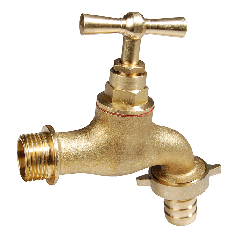

Сложил, ама какви? Спирателни Спирателен кран или за чешма Кран за градинска чешма
Ако са спирателни - баща ти е бил много неграмотен, технически! На изхода (топлата вода) спирателен  кран не се слага! Ако в жилището има централно топла вода - ще се ползва общия спирателен кран.
Схемата може и да има кусури, но и не е чак толкова неграмотна. На топлата вода през тройник се отклонява чешмян кран, на студената схемата е по-сложна, възвратен клапан, тройник на който е вързан чешмян кран, а към бойлера има спирателен кран, предпазен клапан и тогава отива в бойлера. Спирателния е постоянно отворен и се затваря само ако искаш да наливаш студена вода за да не я смесва с вода от бойлера. Иначе ако бойлера е студен се налива вода от крана му за топлата вода хем да се опреснява водата която е в бойлера.
