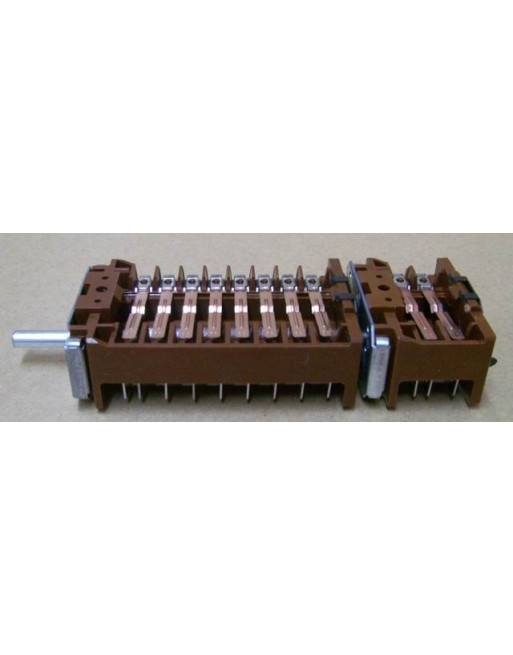

Може да е от ключа на фурната, при мен проблема е аналогичен, ту работят горни реотани ту не, проклетия ключ не прави контакт единствено в положение горни плюс долни,  в позиция само горни работят, също и като ги свържа директно към тока работят, между другото още не съм го сменил ключа, се не мога да стигна до магазина, кога няма време, кога ме мързи.

Аз най-често ползвам фурната на режим горни и долни, тогава останових че не работят, тъкмо бях сменил долния и тамън почнах да ругая, че пак трябва да разглобявам проклтата печка и реших да я включа само на горни те пък заработиха, та по пътя на логиката или контактната група се охлабила и не дава контакт или има нагар и пак липсва такъв, с мултицета на измерване на съпротивление мериш по отделно кръговете изводите са отзад под капака на печката, разкачаш проводниците от тях и мериш, ако дава някакво съпротивление различн от безкрайност значи са наред. Надявам е ще изключиш печката от мрежата😉

Работи. Значи проблема е по веригата хлабави/нагорели клеми и най вероятния виновник ключа, нагар в контактните пластини  или пак хлабави връзки.
Най-вероятно, ако е по клемите, а на ключа с мултицета на прозвъняване на отделните групи контакти, ама пак всичко трябва да е разкачено за да са чисти показанията.

Здравейте, имам сходен проблем с долен реотан на малка готварска печка с фурна и котлони NEO. Проблема е с долния реотан (еднокръгов) на фурната, а именно при първоначално включване на горен +долен реотан тръгват да работят и двата реотана и в последствие долния спира по някое време (не знам кога точно) но си личи че печивото остава видимо недоопечено отдолу). Отварях печката , хлабави или нагорели връзки по кабелните обувки на връзките към ключ и реотани не открих! Може ли проблема да е в частично прецакан нагревател, който прекъсва след като загрее и се разшири термично или да търся проблема в ключа?

След като отварях печката и разбутвах и преглеждах всички връзки и изобщо я поразръчках малко , започна да работи безпроблемно , което не мисля че е някакво устойчиво положение :) . Започнах да си мисля , че проблема е в ключа , пакетния превключвател....
