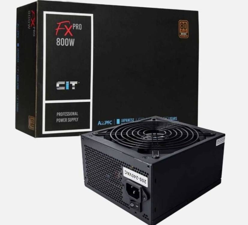

Малко ми е над бюджете, и мисля да направя компромис със захранването. Намерих това от приятел. Ще ми върши ли работа? Ще бъде ли що годе качествено. Защото така ми остава бюджет за 5600
Не прави компромис със захранването, по-горе вече са ти дали прилични бюджетни предложения за такова, може да погледнеш и MSI MAG A550BN / MSI MAG A650BN
преди 6 часа, gecata7777 написа:
Пробвай се да му свалиш цената на този - https://m.olx.bg/d/ad/protsesor-amd-ryzen-5-5600-CID632-ID9oIcL.html до двеста лева и го взимай. При положение, че чисто нов е 260-270лв. в бг и 220лв. в чужбина и няма кой да му го вземе на тази цена, която е обявил.
