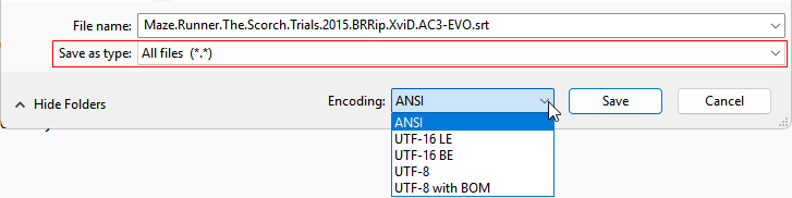

Може ли някой да каже, защо при пускане на филм от флашка на  телевизор не се разчитат понякога субтитрите както трябва. Субтитри един и същи формат едни ги разчита нормално, а други ги изписва с йероглифи.
Зависи дали са в ANSI или UTF-8 формат и кой от двата формата се поддържа от плейъра на телевизора.
Отваряш субтитрите в notepad и при Save As се вижда в какъв формат са. Ако не се четат от плейъра, променяш да другия формат кодировка. Т.е. ако са в UTF-8 ги презаписваш като ANSI кодировка на файла.
Важно е в Save as type да е избрано All files (*.*). Иначе ще се запише като .txt
