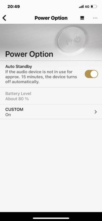

Знам, че не е оригинална, но щом ги пускат в продажба, значи все пак би трябвало да тръгне.
А това е оригиналната батерия. Японски/китайски не разбирам.
Вчера вечерта изядох батерията. Оставих я цяла вечер и на другия ден също се зареждаше. Прибирам се от работа и гледам: 80%. Оставих я още няколко часа и после слушам "заредена догоре". Тая вечеря пуснах да поработи около два часа и показа 80%, което не е зле. Ще продължа да я наблюдавам и зареждам. Благодаря на всички за прякото включване.
